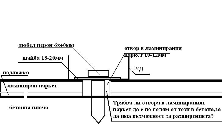

Здравейте, в едно клипче бях гледал,че едни правеха преградна стена от ГК върху ламинат,без да го изрязват,демонтирват или нещо подобно,а въпросами е дали трябва отворите за дюбела да са по-широки или трябва да са си пак 6мм?

как върху ламината преградна стена
по добре го срежи-не е трудно
вземаш един ръчен циркуляр и отпускаш диска на дълбочина - колкото е ламината

Щом е прежален вече ламината пробиването на по-големи дупки е напълно излишно.
Дюбелите притискат достатъчно, за да не може да мърда, дори и да има накъде.
:supz:
Тъй тъй. Никакъв смисъл няма от по-широки отвори.
После ще псува, ако се наложи да го маха, ама нейсе :)
