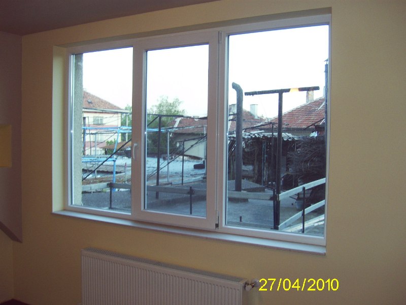

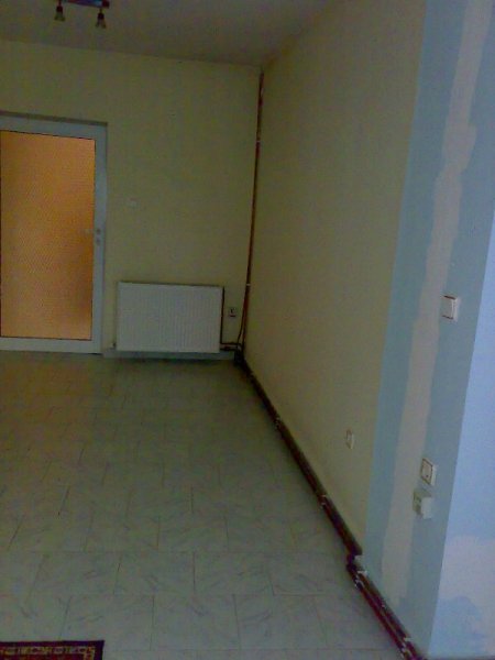

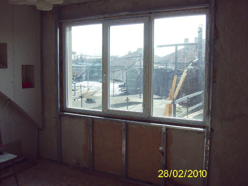

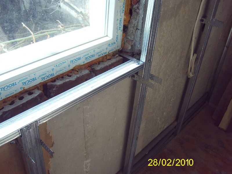

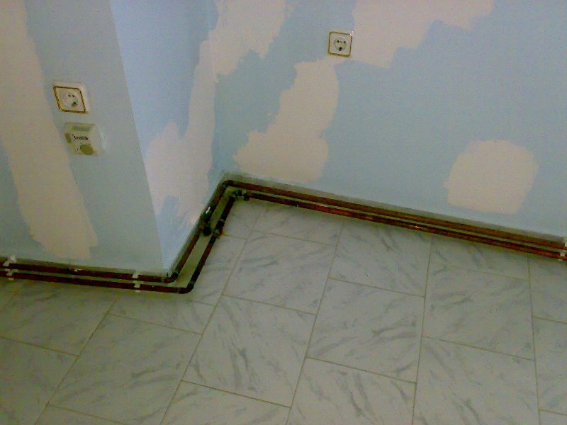

Здравейте , колеги. Много и задълбочено четох всичко в този форум и реших да опитам нещо и аз да сътворя. Прилагам по-долу и снимки. На първо време идеята ми е за предстенна обшивка, с цел да скрия пораженията по стените. Имам и намерение за някаква не много сложна фигура. Стената е външна, тухла четворка, ще сложа вата и пароизолация. Имам питане - тези тръби за парното искам да ги скрия, но дали няма да се напука после шпакловката на картона , и дали да се сложи и на тях изолация?

Това е продължението на стената.
petkomz - специалист
Слагай изолация на тръбите, така ще имаш и по-малко загуби при отоплението! :wink:
