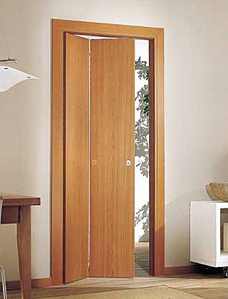

искам да сложа врата хармоника на коридор висок 238 на 100,вратата е 200/100-как да запълня празнината над вратат и да я захвана здраво,стените са от ГК.- С ГК. - няма да мога да се справя

Еми сложи например дървена рамка (така или иначе тази хармоника трябва да се хване за нещо) и в пронстранството над горната греда залепи нещо леко, напр.газобетон 5 или 7.5 см, щом ти е толкова трудно с ГК.
ГК е най-лекия вариант. Щом няма да се справиш, пусни тема в раздела "предлагам работа".
pipbel, хармониката се хваща за стената с 3-4-5 копчета. Няма общо с горе и долу. И се копчее с магнитче. Нещо като плисирана завеска със странично окачване е.

Има и друг вид хармоника, и мисля да си направя такава за коридора, ако не намеря къде да ми я направят :) В САЩ имахме няколко такива, компактни са, и са по-добре от тези които ги има по строймаркетите

Обикновените ПВЦ хармоники обикновено се движат по релса от горната страна. Неподвижния край се хваща за едната стена и релсата от към тавана. Ако не можеш да си го направиш с ГК което е най удачния вариант , можеш да си направиш дървена рамка за пространството над вратата и за нея да завинтиш релсата за хармониката. В пространството на рамката можеш да си сложиш стъкло или друг материал по твой вкус.
