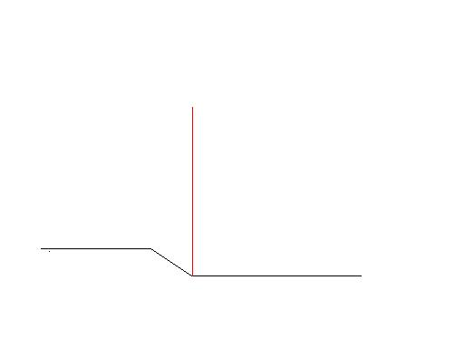

Как се оформя тъп ъгъл на преградна стена изградена от UW и CW профили? Ползват ли се някакви специялни профили или се слагат CW-та от двете страни на ъгъла , по определен начин, или има друго решение ?
Това е контура на стената, С червено е ъгъла

В Англия има ъглови профили,но се ползват рядко.Тук такива не съществуват.Иначе оформянето е елеметарно,даже е излишно да питаш,ако помислиш.Значи-UW-то си повтаря контура на стената,във ъгъла поставяш CW-тата опряни едно до друго .Ако можеш да ги хванеш едно за друго -още по-добре.ГК монтираш последователно,като го пускаш малко по-широк.Първия го режеш по 2-то CW,а 2-ия ГК затваря 1-ия и чак тогава режеш по 1-ия ГК.Ъгъла се шпаклова със хартиената лента с метални шини която е.Дано си ме разбрал.

10x , i az taka nqkak si si go misleh , pitah eventualno za drugo reshenie
