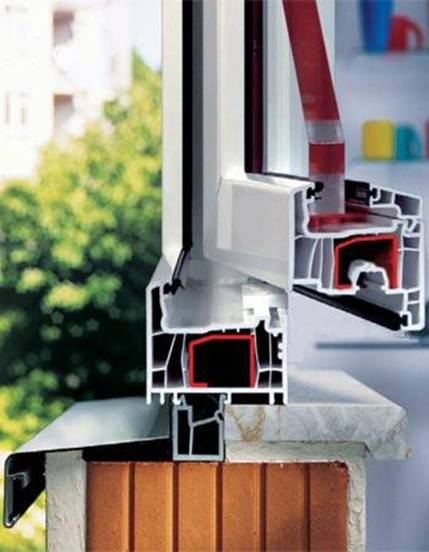

Току-що направих саниране на апартамента. Санирането обхваща две стаи, на които има по един прозорец с PVC дограма (дограмата си беше сложена преди санирането, няколко години преди това).
Сега след санирането ми се ще да сложа первази - PVC или метални и въпроса ми е може ли да стане това и евентуално фирма или магазин от където може да се купят тези первази...
Четох някъде, че PVC перваза трябвало да се сложи преди дограмата, но не съм сигурен доколко достоверно е това...
Благодаря предварително за всякаква помощ по въпроса и лек ден на всички :)

Ако говориш за первази от външната страна, самите дограмаджии от всяка фирма ще ти сложат.
zvetomil - специалист
Пвц перваза се слага преди дограмата(да стъпи върху него) ,защото после е по трудно ,да го закрепиш.Освен ако няма борд върху които ,да легне ,тогава просто го залепваш и минаваш ръба до прозореца много тънко със силиконче.пвц са вътрешни а алуминиевите са за външна употреба.Ако сложиш Пвц перваз отвън и прозореца го застъпи ,после при дъжд на снадката влиза вода в стаята.Това на снимката е пример с повдигащ профил които в България не се ползва и е само пример.
