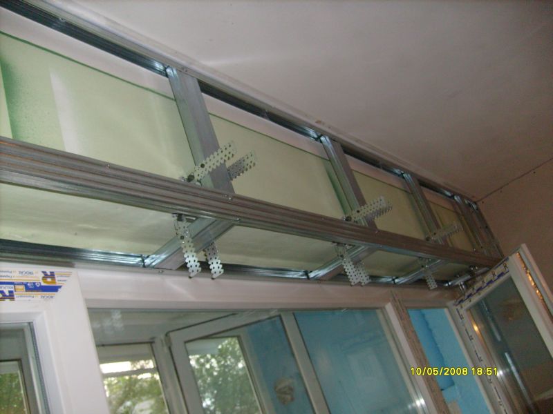

Ето една снимка която намирих вьв форума захващането на UDто кьм дограмата.допустимо ли е това,защото така практикувам и аз от доста време,но чак сега взехме да го обсяждаме дали е допустемо,при това условие-голамо разстояние между профила на дограмата и ГК на предстенната обшивка.

Моето момче ,що не вземеш да си "свалиш"снимката на компа и да я огледаш по-добре.Чак след това да задаваш въпроси.

По принцип не критикувам чужда работа,но за мен това обръщане на снимката е само разхищение на материали и време.Колкото до уд с рапитки към дограмата....не обръщам така и не мисля ,че е правилно,но когато няма накъде и аз съм го правил.Правилния начин си е с лепило и акрил по фугата към дограмата.Плюс това ако беше алуминиева дограмата с обикновнни рапитки щеше да ми е весело да гледам как се обръща:)

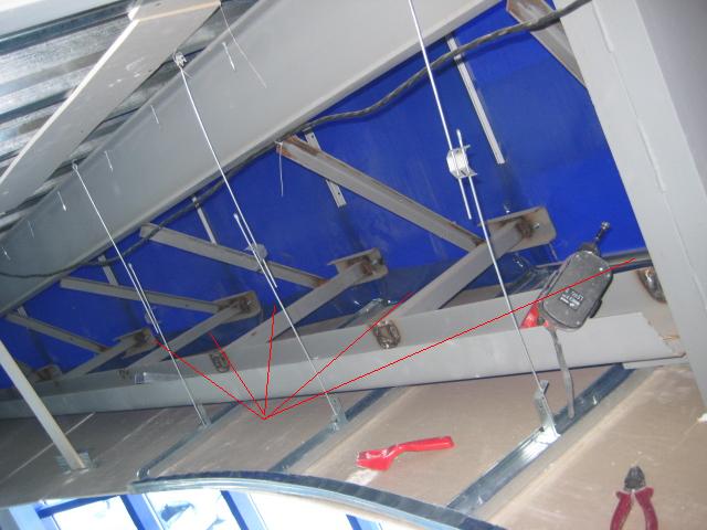

Правилния начин е УД-то да бъде захванато здраво там където трябва да бъде захванато ...следите ли ми мисълта. :!:
В зависимост от конструктивните особенности на "пакета" както е в случая .Трябва да бъде там и толкова.
Няма правилно и неправилно захванато :!:
В случая е правилно :idea: , всеки знае дограмата е обиколена с 2-3 см. пяна , а сега захвани УД-то в пяната :wink: ...
Долните директни окачвачи са 100 % излишни , да не кажа и половината от долните ЦД-та.
Ако няма нужда от "изправяне" на трегера , пиластрите се обръщат от вътрешната страна с ивици картон на лепене :idea:
ps.: Всеки добър картонджия , има набор от разни винтове винаги в себеси - които да използва при дадена ситуация ...както е в случая самонарезни. : :wink:

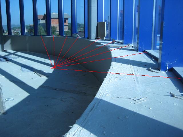

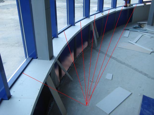

ps2.: ps.: Малко снимки с червеното маркирах "пътя" на УД-то ПО ДОГРАМАТА -АЛУМИНИЙ :wink:

Които ми покаже къде ги "вижда" тези копчета където съм "захванал"UD-то за PVC дограмата ще му дам да си избере един от моие инструменти с който работя,няма проблем.

Както написах и аз обръщам с УД когато няма друг начин.Самонарезните рапитки не са от най евтините и ако не ми се плаща за тях няма да ги сложа...Освен това ако не се лъжа на снимките виждам окачена фасада а не просто прозорче в баня,и аз бих обърнал по същия начин в случея...
