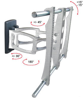

Изградихме преградна стена хола от гипсокартон за обособяване на второ помещение . Желанието ми е да монтирам на стойка за стена 40 инчово LSD от страната на хола . След дълго умуване моят майстор исмисли да използваме 10 см УА профил , на който да окачим стойката . Въпроса ми е според вас какво натоварване може да понесе един такъв профил ? В моят случай говорим за около 23 км телевизор + 18.6 км стойка . При необходимост бих могъл да побликувам и снимки за олеснение .

UA профил, монтиран с планки към пода и тавана, носи врата 50-60кг. , която се отваря и затваря непрекъснато. Следователно 40-ина кг. статичен товар няма да са никакъв проблем. Все пак е хубаво да се има предвид и дължината на рамото на стойката - колкото по-дълго е рамото, толкова по-голям е моментът (натоварването в точката на свързване). Ако телевизорът само ще си седи като картина - няма никакви проблеми и да се закрепи директно за профилите на стената, но ако ще е на въртяща се стойка, конзолно захваната за стената, тогава вариантът с UA профил е наистина най-удачен. Обръщам само вниманието Ви на това, че UA профила, трябва да е захванат в пода и тавана независимо от стената. В смисъл да се явява независим елемент, на който силови натоварвания да оказва само конзолата с телевизора.

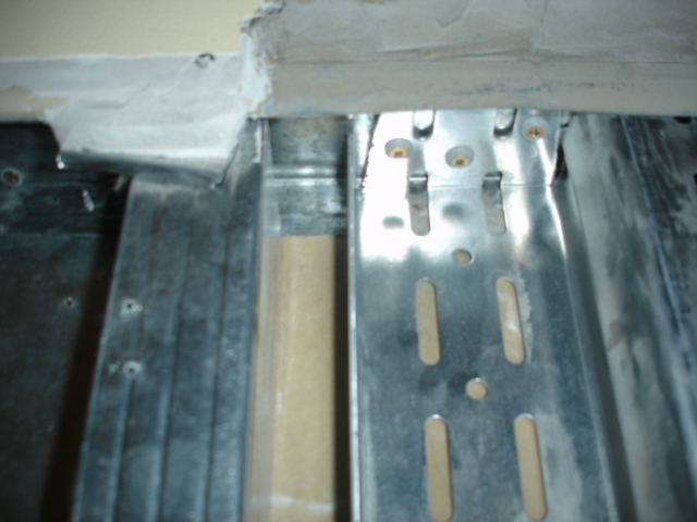

благодаря ти за бързия отговор . Стойката , която мислим да монтираме е въртяща се с 2 рамена като при сгънато положение е на 13 см от стената след което добавям и дебелината на ЛСД - то , около 10 см . В момета пфофилът е монтиран чрез срез и огъване в двата края след което в по три точки е фиксиран за трегера и пода с 6 см дюбели и респективно винтове за бетон . Опасението ми е , че изпълнено по този начин голяма част от напрежението върху профила ще падне имено на сгъвката в края и дори и самият профил да издържа натоварване от 50 км , проблемът може да дойде от закрепването му . За съжаление мястото за работа е сравнително ограничено и не съм сигурен дали бихме могли да доокрепим цялата конструкция допълнително .
Дали това закрепване ще свърши работа или да прекратявам преди да е станал по- голям проблема ?

ето и закрепването
Pooh - майстор
Смятам, че си си вързал достатъчно добре гащите. На тази стойка и мен можеш да овесиш ... пък аз не съм от най-леките мечета ;)
