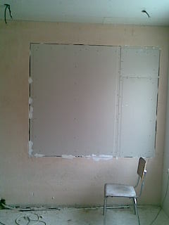

ppeettiioo - специалист
Според вас ще спука ли след шпакловката между ГК-на и мазилката при положения че ще сложа мрежа един път по наставките и после мрежа за топлоизолация на цялата стена?Клиента не иска фигура иначе можеше да се измисли нещо.
bisplus - специалист
Според мен няма да се спука, дори и без да слагаш след това мрежа на цялата стена(всмисъл само на надките да е с мрежа) но ти препоръчвам да напълниш фугата с монтажна пяна и след това да шпакловаш защото може да ти вдлъбне ще силичи каде е бил прозореца.
housedoktor - майстор
не,ако използваш фугенфюлер
Да, но като гледам положения материал на места ми прилича на обикновен сатенгипс......пък може и да се лъжа.
Matchless - специалист
Преди известно време бях затварял прозорец при сходни условия,шпакловах го с микрофибърна мрежа и теракол при свръзката на гк и мазилката,след това сатен...засега не е мръднал.
Периферията на ГК е залепена с гипсово лепило,това където се вижда е лепилото.
Takezo Sensey - модератор
ppeettiioo написа:
А защо няма ЦД-по фугата на наставката :-D
ГК е с 5-6см по широк от конструкцията и там съм го залепил за зида.
ppeettiioo написа:
В такъв случай се слагат "паразитни" ЦД-та :idea:
да би трябвало да има и конструкция вътре
