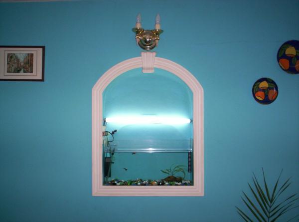

Имам следната идея и искам да се консултирам с вас дали е изпълнима.
налага ми се да преградя една ниша със стена. Първоначално идеята беше да се зида с итонг, но нещо никак не ми харесаха цените на болкчетата при последното пазаруване онзи ден.
За това се"меткам" на гипскартон. Стената е 2,5 м висока и към 130 см. широка. Стената е Г-образна, като се дели на 70 към 60 см.
В 70'те искам да изградя ниша в която да сложа 80 литров аквариум.
размерите на аквариума са 60х45х30.
Аквариума изглежда така:
Питанката ми е - дали е възможно конструктивно да се изпълни това с профили и дали ще е достатъчно устойчиво за около 100 килограма товар ??
Станата ще я правя по предписанията на кнауф, като към нея ще лепна една ферма от профили, за да поема дълбочината на аквариума.
Интересно ми е дали някой е правил подобна магария и какво да очаквам като дефекти.
Bechev - специалист
Тове е мое творение :lol: от преди 12-13години :-D,но е само с 35 литра вода и е в стената.Според мен няма да имаш проблеми,ако малко се подсигуриш с още някой профил.Успех!!!
