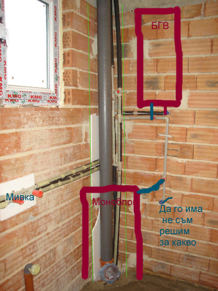

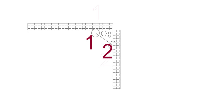

Мисля да изолирам външната стена с вата и ГК и да скрия тръбата зад ГК.
Въпроса ми е какъв профил да използвам за връзката в т. 1 между двата листа ГК и в т.2 към стената.
Благодаря предварително за съветите!
hkoko - специалист
Мисля ,че две вертикални УД ще ти свършат работа.
saksko - помощник
аз не бих направил предстена без уд кум стената от дясно въпреки че има вариант да сложиш цд кадето мислиш да завършиш ..бих го направил така : слагам си 2 вертикални уд-та на стената около трабата (малко не виждам как би ги подкривил на 45 градуса имайки на предвид че стената е тухла и като ги удариш с чука ще откачиш профила) и просто ги свързваш с гипс картонени бленди след което си слагаш на вече готовата кутия окрайчващият профил уд за предстена .. само да ти споделя че когато ватата се намокри мирише на мърша ..

Е това си го бива например ! Но има и дюбели за тухли 4-ки та има решение за УД-то

Зидарията е доста равна затова по другите стени смятам да налепя ГК деректно на тухлата без рамка.
Това за итонга е идея но стеничката ще стане 60 см, а аз искам 50 см. и ще изляза доста на пред.
Това УД в т.1 как да го хвана за стената с директен окачвач ли :? ...

За захващането на УД-то влез в първия срещнат магазин за крепежни елементи и си купи по-дълги дюбели за кухи тухли който да отварят/намачкват след втората преграда на тухлата.Ако тухлата се "пръска"като пробиваш дупчи само на въртене без удар.Направи точно каквото ти обясних и ти гарантирам ,че ще извадиш дюбела ама заедно с тухлата от стената.

до колкото те разбрах искаш да прикриеш тръбите със стена /45` На основните ? ако е така ,направи първо стените ,и си сметни размера на плочките ,пък тогава смятай 50 см.,Чупка която може и да я лепиш без профил. Я обясни ,какво ще е там казанче с биде?/душ?за мене трябва да викнеш водопроводчика да си преработи системата, доста глупаво се е получило, ако може напиши на снимката кое за какво е и сам ще почнеш да се смееш :lol:

Пишете ако е тъпо, то май ще се получи за друг раздел ама.......
hkoko - специалист
По-добре вградено казанче под бойлера
