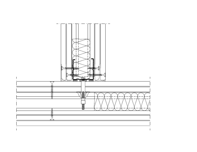

бихте ли ми казали как да процедирам в следната ситуация
имам вече изградена преградна стена от ГК (двупластов), сега искам да изградя още една преградна стена, която да е перпендикулярна на първата. проблема е, че като поставя първото ЦВ, което ще легне на въпросната стена, там където трябва да лежи то, в изградената вече стена няма профил и респективно винотовете, които уж трябва да го фиксират към нея, няма да могат да държат нищо, понеже винта ще премине през ЦВ и после ще влезе в два пласта картон! а в тази ситуация без да достигне винта до друг профил няма да може да натегне и няма да държи нищо? та какво да правя в такава ситуация?

Готово :2thumbs:
Тани - модератор
-нивелираш си UW профила
- захващаш го с няколко рапидки за стената
- пробиваш през 30 см отвори Ф5 ( или друг диаметър в зависимост от крепежа) от ДВЕТЕ СТРАНИ на профила, а не само по средата.
- развиваш рапидките и демонтираш профила
- в отворите монтираш дюбели от някой от тези видове:
Изображение Изображение
за първия вид ще се наложи да разшириш отвора за да пъхнеш дюбелите и да използваш този инструмент Изображение
Също така внимавай за колко слоя гипскартон купуваш дюбели, защото са различни!!!
Вторите дюбели са самопробивни и може директно да ги навиеш в отворите
Не ползвай от тези дюбели Изображение , защото не държат .
- след като монтираш всички дюбели , налагаш профила, за да провериш, дали не си изместил някой дюбел и при разминаване, разширяваш отвора в профила, и после ползваш шайба.
-сваляш отново профила и слагаш уплътнителна самозалепяща лента за профили Изображение или направо със полиуретанов уплътнител Изображение от тези "саламите"
- последната стъпка е да захванеш профила и с винтовете на дюбелите и вече няма да имаш притеснения относно този детайл!
Препоръчвам ти при шпакловането все пак да използваш хартиена лента за ъглите! Ако имаш допълнителни въпроси - насреща съм!
ПП ivanpetrov ме е изпреварил докато съм писал и е дал решението във графичен вид, но аз съм го описал стъпка по стъпка, за да е по-разбираемо!

благодаря Ви за бързите и точни отговори =D>
