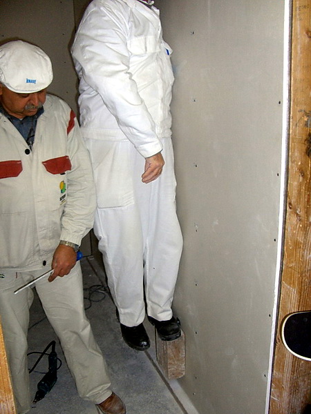

мерси за съветите ... ще използвам UA за горе ...
а от ляво ще го хвана с дюбели за картон + монтажен кит
има ли значение какви ще са дюбелите ... метални или пластмасови
joro_206 - напреднал
аз лично бих избрал пласмасовите.някак си нямам доверие на металните.
Тани - модератор
Пробвай това с някой пластмасов или направо кажи какъв ще е резултата без да пробваш , защото знаеш какво ще стане!
Gladiator_BG - специалист
nаправих го с пласмасовите охлюви (то бая време мина вече от тогава) ... стана перфектно ... даже минах и без кит ... няма мърдане ...
за проба се хванах за горния УА профил и увиснах при 75 кила не помръдна
все пак охлювите влизат в преградна стена (3см картон) ...
единственото което не ми хареса е двата CW профила които съм спънал един в друг от дясната страна на входа ...
вкарал съм ги един в друг по този начин [] и с клещите притиснах стърчащата ламарина (5мм) за да мога да ги залепя един за друг но въпреки това направи 2мм коремче ... но на 2.10м - 2мм не са толкова фрапиращи
