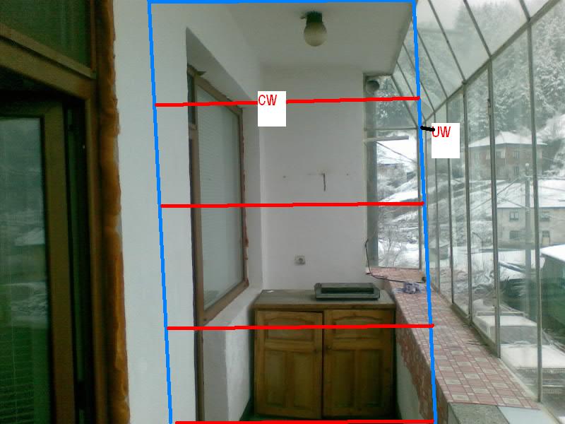

panalov - специалист
Ето Какво трябва да направя .
1-Терасата е обща и искам да я разделя на половина-естествено с ГК.
2-Правилно ли съм разпределил профилите.
3-С какви винтове се захващат UW за CW -самонарезни или може и с рапидки.
4-При положение че терасата е остъклена -за сега така ,по късно с ПВС
трябва ли ГК да е влагоустойчив.
5-Защо трябва да е е два пласта ГК при положение че е 2,6 м2 и на нея няма да се слага нищо.
Като стана дума, с какво да остъкля терасата с ПВС или АЛ ,с единично стъкло или съклопакет-източно изложение.
Терасата ще се ползва готвене с газов котлон.
