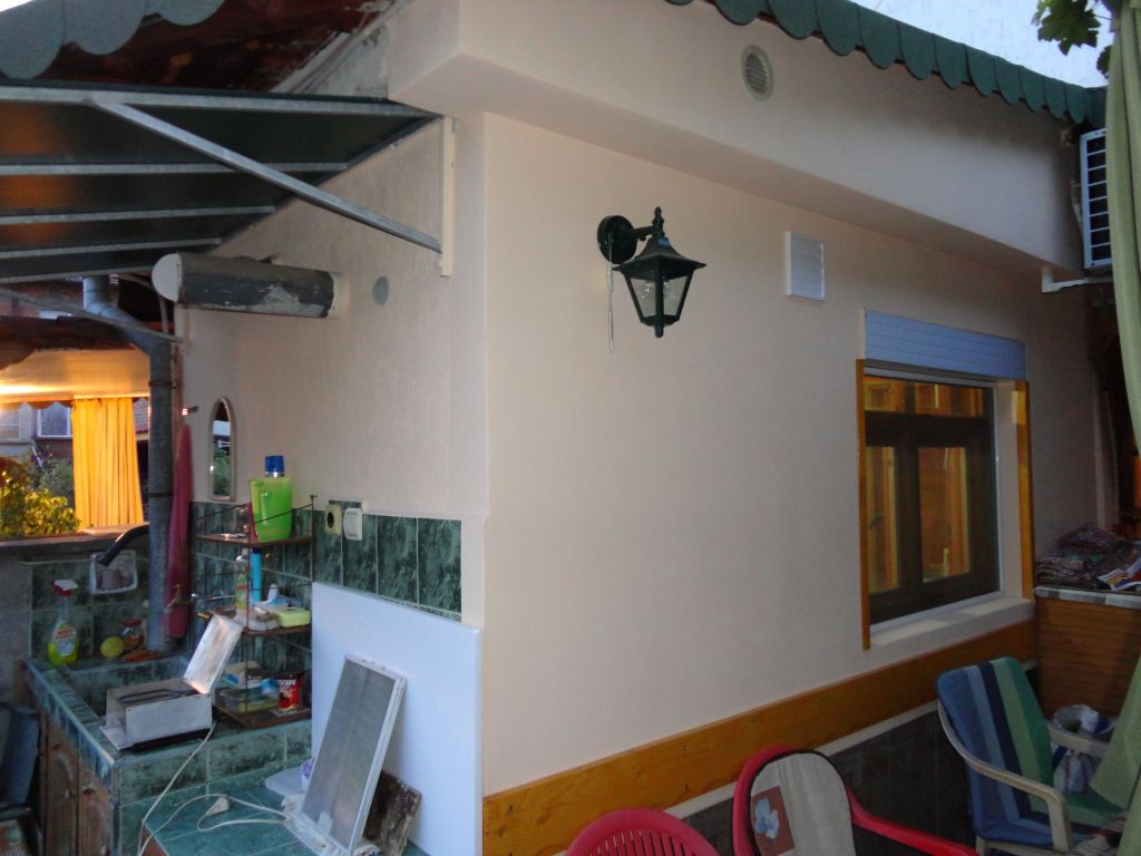

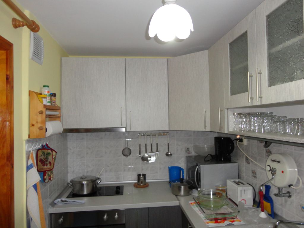

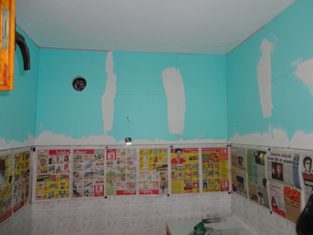

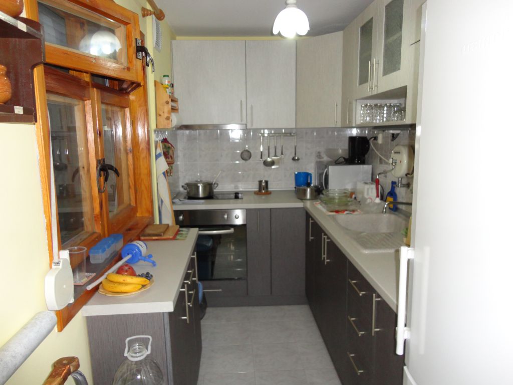

Ето снимките.От вън се вижда изолираната стена - тази с прозореца.Късата, дето е чешмата има вътрешна.На другите снимки се вижда вътрешната - зад шкафовете и от лявата страна, където е вентилатора.Има и една снимка от лепенето на XPS-а.
