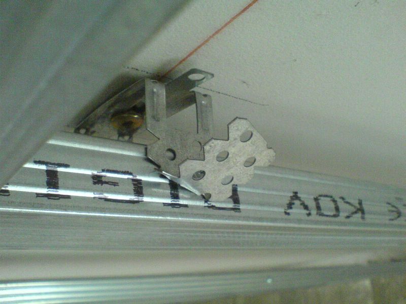

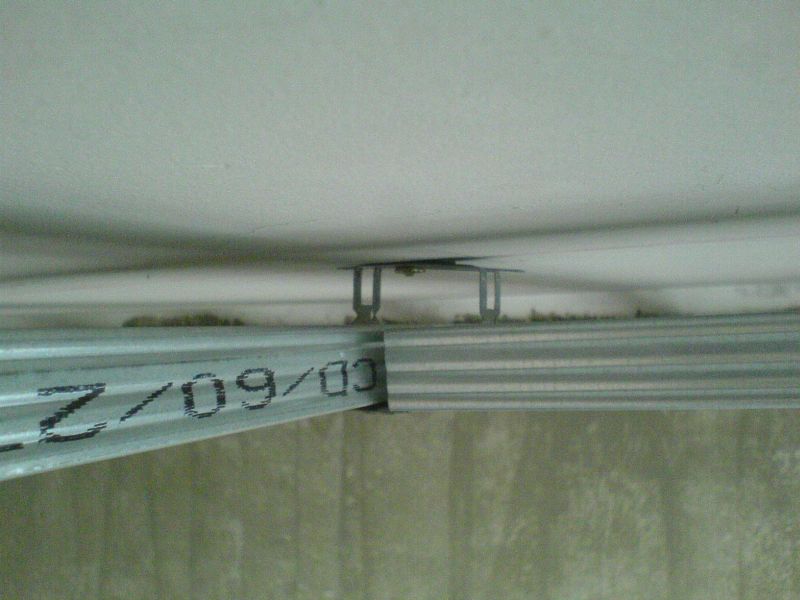

Още не съм стигнал да черпя, за съжаление. Днес водих борба с майстора да си свърши работата качествено. Но поне гипса казваше "цък" на петнайстата минута, явно не смееше да прави номера в мое присъствие. Даже днешните остатъци се трошат по-остро от онази прословута кофа. Днес пък не искаше да държи вертикалата. На 1,5 метра два милиметра не му направиха впечатление. Когато станаха 5 вече не издържах, напомних му и други грешки, които допусна и му обясних че това трябва да го свърши. Успях да го убедя и поне горе-долу стана. Явно си трябва "постоянно присъствие" при майстра и мерене и забележки. Иначе си му порезния балък-келепир.

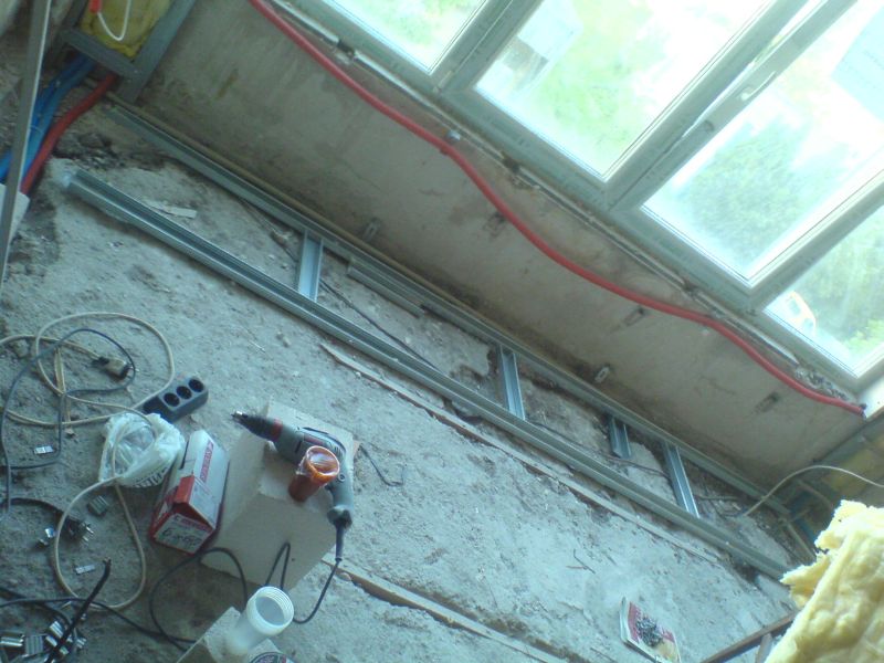

Сега един от проблемите. Като е правил предстенната обшивка на хола, се оказа че частта под френския прозорец силно се клати. Като махнах плочите с гопсокартон разбрах защо е станало така - беше хванал нарядко с директни окачвачи /през метър и нещо/, поради спецификата на инсталациите няма подово УД, а долните директни окачвачи е хванал само с едно копче.
ribnikolaevi - майстор
Не бях прегледал снимките от тавана, но днес ги видях и май сам мога да си отговоря защо в средата има шкембе - разликата спрямо дългите стени е над 1 сантиветър. Явно не са му силна страна гипсокартоните на моя майстор. Сега стискам палци като ме няма при него в понеделник да не направи големи мизерии със гипсовата мазилка.
tassel - специалист
Той твоя майстор май само е чувал за гипскартон.
