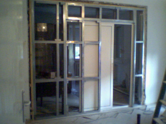

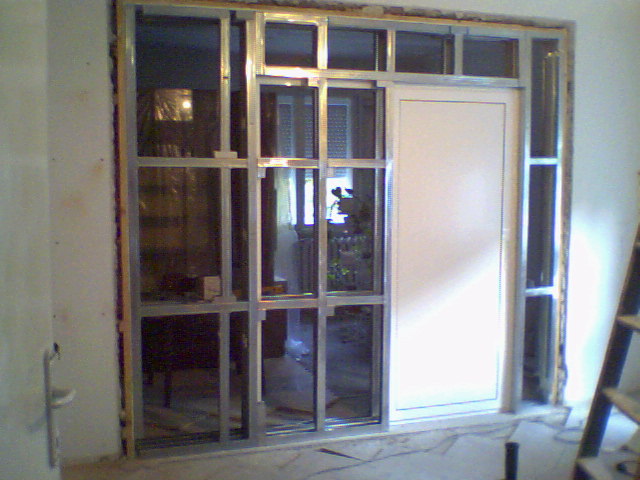

След укрепване на останалата каса на Порталната врата допълнително с дюбели започнах изграждането на метална конструкция с CW -та както преградна стена. В същото време вградих вътре и предварително поръчаната алуминиева рамка от L-профил заедно с плъзгащото крило. Наистина е голяма играчка ,както каза leonardo_vd но все пак мисля ,че се получи стабилна конструкция.
Сега остава да се затвори с гипскартона отпред и отзад...

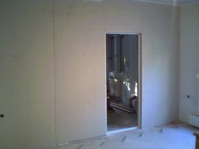

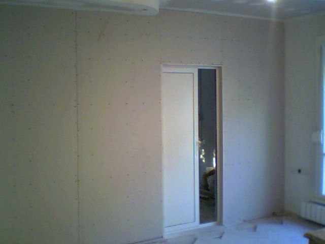

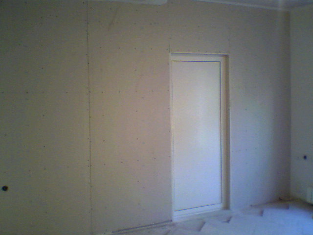

EVGENI - напреднал
след гипскартона се получи това........... :-D

EVGENI - напреднал
Всъщност вратата няма каса - представлява рамка от алуминиев L профил ,по която се плъзга едно крило/врата/ от алуминиева дограма. Такива използват за остъкление на тераси от алум. дограма.Пълнежа на вратата е бяло PVC .Размерите са 1,95х0,85 м. Намерих фирма ,която ми я направи за 230лв.
Преди да започна преграждането запазих касата на порталната врата, защото беше дебела и здрава, и послужи за база на CW и UV профилите.Първо захванах рамката с вратата посредата на касата с CW50х50. Отпред пак с такива профили изградих предната стена и отзад задната стена. Монтирането на профилите съобразявах с размерите на листовете гипскартон.Използвах цели листове с размери 2,60х2м., като част от листа захваща и стената над бившата портална врата чак до тавана.

EVGENI - напреднал
Здравей колега ! Наистина след като приключих с ремонтите скоро не съм влизал във форума но все пак видях ,че си ми писал.
Значи първо поставих рамката с вратата там ,където смяташ да бъде,като гледаш да е посредата в стената(да остане място пред рамката за 55мм профил и зад нея пак за такъв профил.От ляво и дясно на рамката пускаш профили от земята до касата горе, като по този начин се захваща рамката. Отделно пускаш профили по средата на касата хоризонтално и вертикално т.е. да се получи нещо като рамка от профили в средата на касата, където е вратата. Сега отпред пред вратата се пускат профили до там до където ще се отваря вратата . Пускат и по касата отпред хоризонтално и вертикално, като се гледа профилите да са наравно със стената.Като се затвори с гипскартона той да опира и във профилите и в стената до портала. Отзад зад вратаата се пускат профили по същия начин както отпред и се затваря с гипскартон. Всъщност се получават все едно три рамки от профили- отпред ,по средата ,където е вратата и отзад. Като отпред и отзад профилите да равнят със старата стена до портала.
