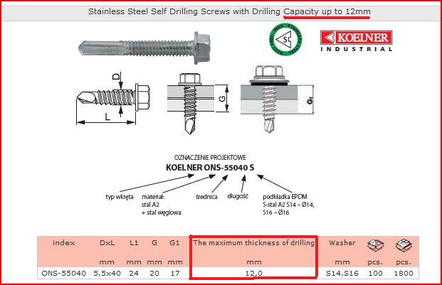

P.S.Самонарезни в стоманена греда без да пробиваш с бургия ще вкараш ,ама друг път.Хората за тая работа са измислили ей тея неща..

5.Прилагам снимка и схема на самонарезна рапидка, която е специално за пробиване на метал с дебелина до 12мм ... мисля, че е достатъчно, че производителя го гарантира. С такъв тип рапидки, повярвай ми, наистина не се нуждаеш от предварително разпробиване, а само от сравнително бавнооборотен винтоверт /бавнооборотен, защото иначе къса главата като стегне :wink: /
Самонарезна рапидка, за захващане в стоманени елементи с дебелина до 12мм.

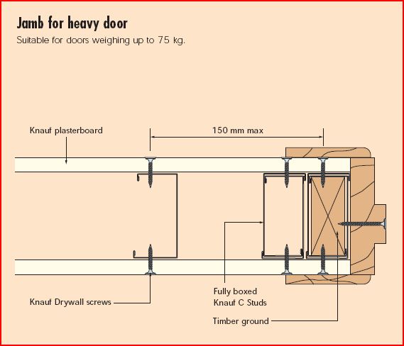

Извинявам се на pesho за прибързаното изказване, че UA е единственното решение за тежки врати ... все пак намерих по-доброто /и откъм финанси и откъм простота на изпълнение/ решение за тежки каси отколкото UAпрофил. То било елементарно, ама кой да се замисли ... :?
Оформяне на каса за врата с тегло до 75кг.
Heavy door.JPG (38.83 KиБ) Видяна 3997 пъти
pesho - специалист
E,аз точно за този вариант говорех..За по-леки врати-само с 1 CW и дърво,за по-тежки -2 CW-та в кутия и вътре дърво,за подсигуровка и 3-то CW...и винаги доп.CW на 10-15 см....Има и още варианти,но тук такива профили не се продават..

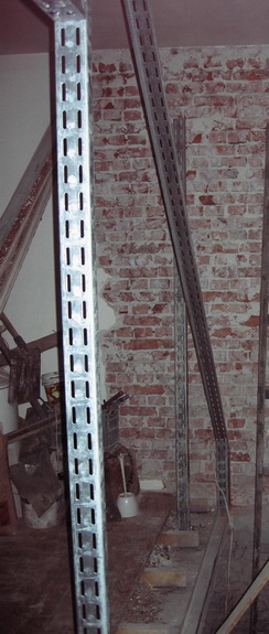

ori75 - напреднал
Все пак проблема го реших с монтаж на УА профили. В Баумакс са на промоция с 50% намаление 3м е около 15 лв. Монтажа им е изключително лесен и самонарезните рапиди си влизат много леко. Резултата е изключително здрав. Монтажа на вратите не е направен още но те ще се монтират само с монтажна пяна, а тя като влезне в улеите на профила би трябвало да стане по здраво от варианта с гредичката.
самонарезна рапида.jpg (3.79 KиБ) Видяна 3776 пъти
