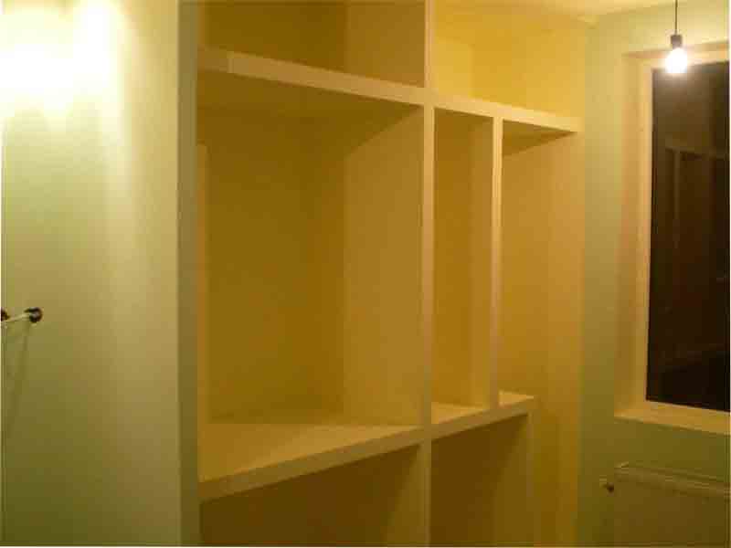

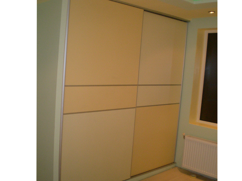

Ето един гардероб който съм правил от ГК с плъзгане. Ползвах профилите на www.laguna.pl

ами да почна от пода....повдигнал съм го защото пода не ми е равен, в смисъл имам голяма денивелация и не ми се правеше цялостна замазка, а трябва да е равно защото съм използвал механизми с долно водене. Използвал съм такъв вид механизъм защото тована ми е от ГК и не мисля, че ще издържи тежеста на вратите. Важно е да обърнеш внимание на профила който е по цялата външна височина и играе ролята на дръжка, но всъщност той има и втора роля която се състои в това да пречи на самата плоскост да се огъва, защото без него вратите ще се поддадат и ще опират една в друга.
