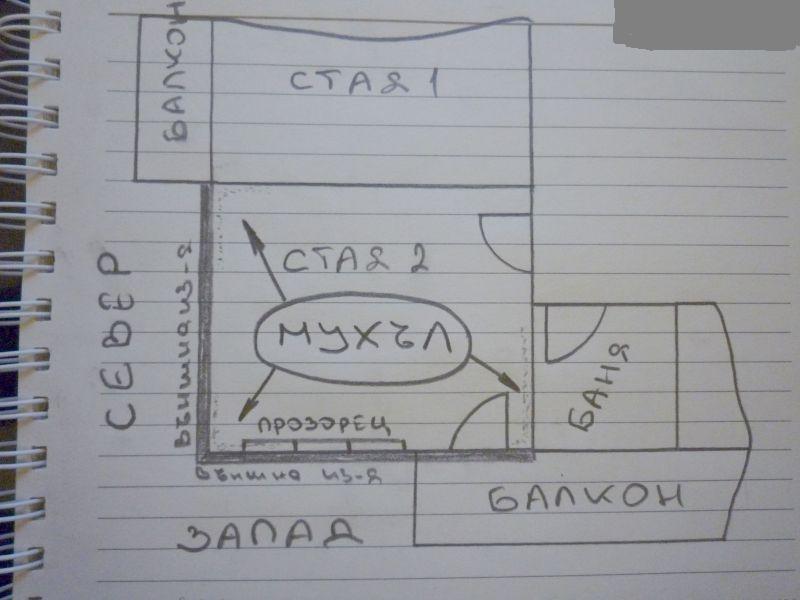

Здравейте колеги,
предстои ми ремонт на тухлен апартамент, старо строителство. Преди 4-5 години на външните стени на северните стаи поставихме ВЪНШНА изолация - ФИБРАН 4см. И преди стаята се обитаваше постоянно но проблема с мухъла мога да кажа че се появи след като поставихме изолацията отвън. ДА ПОЯСНЯ ЧЕ КОМШИИТЕ МИ ПОД МЕН И НАД МЕН САЩО СА С ВЪНШНА ИЗОЛАЦИЯ. Прилагам една скица - извинявам се за качеството но това беше най лесния и бърз вариант за мен а снимни реални ще приложа след ден два, просто не съм снимал стаята още понеже не живея в апартамента в момента. Стаята се отоплява с климатик а дограмата е дървена - дядо ми беше дърводелец и той я е правил - добра е дограмата двойна с въздушна възглавица по между и. Пода ми е на паркет от стария стандартния.
До някъде си изясних въпросите относно как да реша проблема и като цяло се спирам на вътрешна изолация с 2 см фибран на стените и на тавана. Пода няма да го пипам за сега но ако се наложи може би ще го сменя с ламиниран - знам че и под него се слага изолация.
За тавана си мислех да си направя някакъв окачен но ме притеснява да не прави конденз между плочата и ватата под картона и от там ще се получи предполагам миризма а може би и гипс картона ще се овлажни.
Моля помогнете правилно ли съм се насочил. Ако някой може да даде по добри идеи или съвет ще съм много благодарен.

Проблема ти е, че външната е от фибран.Задържа ти цялата влага и започва на кондензира.Някакво решение ще е каширана вата с фолио и отгоре картон или ламперия и добро проветряване.
Мисля ,че човека е малко в заварено положение (едва ли ще отдели средства за нова външна изолация) но в помещенията най добрият матерял който може да се сложи зада реши проблема е корка.

аз пък мисля, че основната причина за появата на мухъл е отоплението(липсата му). допреди 20 години, когато отваряхме нощем през зимата прозорците, че не можеше да се спи от жега(парното работеше на 80 градуса за 10 лв :) ) не бях ни чул ни видял влага, конденз, мухъл, плесени и т.н.- той и хляба не мухлясваше вкъщи при тези температури, камо ли стените:-D

Бягай за здраве и носи найлоново яке. Потиш ли се? И жилището ти се поти от Фибрана. Облякъл си жилището си от полистирен и очакваш паропроницаемост. Проветрявай по често изпускайки вече платена от теб топлина. Вадиш пари от джоба си. Не се притеснявай, много българи са като теб излъгани от "майсторите" по термоизолации.
