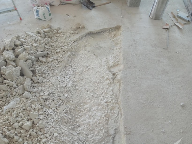

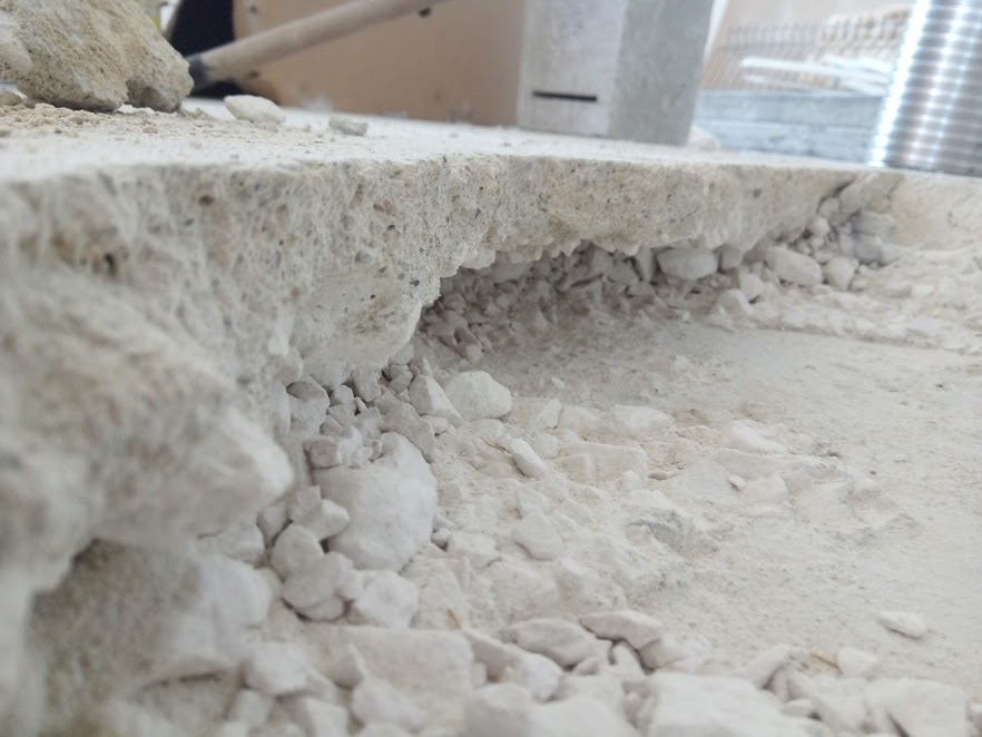

Май ще презастраховам вече със повърхностно армиране, че все повече и повече са зле нещата... Особенно по къщурките...

Това да не е гипсова саморазливна замазка. Много порьозен матряла. :lol:

пон авг 20, 2018 4:49 pmjekasus написа:
@jekasus
сподели какъв е проблема? Каква е тази замазка?
Много зле изглежда :| Не съм виждал такова нещо.
То циментно пясъчна да беше или перлитена нямаше да има проблеми :?
jekasus - майстор
Това е бял чакъл за пълнеж(че помалко да се бърка "матрял") и тънка слаба циментова замазка отгоре. Бие на кухо и мърда, за това се наложи проверка, щото отгоре ще се лепи 5-6хиляди лева.
Перлитени и ония с стиропорени топчета(забравих, как се казва такава замазка) са само за балатум и ламинат.
За паркет и плочки - само и единствено циментова замазка, по възможност машинна със фибри.
шоп - майстор
Тук проблемите са няколко.
Липса на армировка
Икономия на цимент
Резултата е на лице, само този чакъл за пълнеж ми е пълна мъгла и яка порнография.
Обаче за полистирбетона и/или перлитовата замазка не се съгласявам. Правилно направни и армирани са безпроблемни.
Просто не трябва да се пести от цимент и армировка и отгоре и гранитогрес/паркет масив за 300евро/м2 може да се лепи/реди.

jekasus - майстор
шоп написа:
Само една -
chapara написа:
умствения багаж
шоп написа:
Отписвам ги, щото не виждам смисъл в тях.
Нито в къщата, нито в апартамент.
