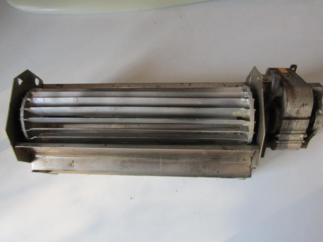

Като скромно предположение, може би точно пералнята е източникът на "локалната вентилация", от която се получава "проветряване" на немухлясалата стена. Все пак, макар че тя (пералнята) е затворена отзад, самовентилирането на двигателя при центрофугиране, може би спомага и за неосезаемо обдухване на стената? Толкова малки потоци не могат да се "хванат" с никакъв анемометър, освен със запалена свещ. Не трябва да забравяме, че природата е измислила незабележим и много ефективен начин за "микровентилация" в пчелните кошери, а именно чрез движението на крилата на неподвижните пчели! А там, освен температурата на въздуха, по този начин се регулира и влажността му, което е съществено за влагосъдържанието на пчелния мед.
За поддържане на някаква циклична, микровентилация може да се ползва малък, нискооборотен, радиален вентилатор от акумулираща печка, който е съвсем безшумен. Той е производство на завода за двигатели в Тетевен и все още се намира като резервна част на пазара. Консумацията му е незначителна. Има и други възможности, но аксиалните вентилаторчета не са толкова ефективни при ниски обороти, а при високи - създават неприятен, шумов фон.

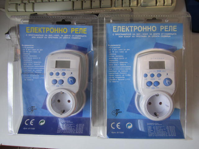

Разбира се, управлението трябва да е периодично (чрез таймер), или да бъде зависимо от "парогенераторите" - източници на влага. В Конрад има седмично програмируеми таймери, които могат да свършат тази работа, и които не са много скъпи - 13-14 лева.
При необитаема къща, таймерът може да се ползва и като имитатор на присъствие, ако съвместно с вентилатора се управлява и лампа.
Picture 259.jpg (42.45 KиБ) Видяна 6643 пъти
Този "вентилатор" е с такъв, неугледен вид, защото е "три пъти в манджа турян, два пъти на боклук фърлян!"
