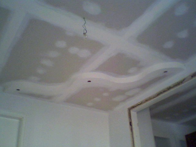

.... и ето най-накрая дойде дългоочаквания момент за ремонта в къщи.
Преди да започна преграждането на порталната врата първо изолирах таваните с гипскартон и вата
Ей този ме разби---как го завартя това чело без да сложиш първо горния пласт картон--на тази снимка дето е с ватата направо ме набръчка човек--браво

Защо? Гипскартона си ляга по профилите и по огънатия профил. Огънатите профили са 3бр. -единият ляга по тавана,другият е на първо ниво и третият на второ ниво.

е кое го държи огънат под формата която ти трябва?--за профила УД говоря

и ти е по-лесно с нея да пробиваш отколкото да затвориш горе тавана данякъде и набързо с рапиди да хванеш УД--което при тебе се явява средно по другия начин ще е просто горно

първият профил е захванат към тавана по предварително очертаната фома. Челото от гипскартона се води по него, като не е под напрежение а е нарязано на ивици. Другите Ud-та се водят по него
тъй де.....тъй де.....просто това е най-сложния начин....както и да е...
И ако растоянието над тавана ти е 40см.---ти пак ли ще пуснеш чело?
Ще исхабиш ли 3 кв.м.????
И едно УД и време за чертане и рапидки и айде да не продължавам

В същност тавана стана така ........

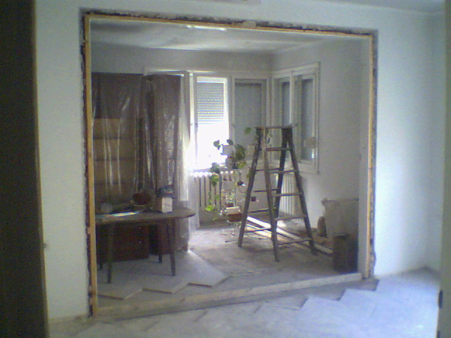

и сега продължавам с порталната врата
оставих касата на вратата като я подсигурих допълнително с дюбели
