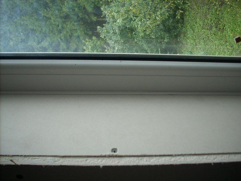

Ще си позволя да използвам снимката на petkomz:
Ще може ли някой да ми разясни как става връзката между профилите? Този малкия профил между CD-тата и прозореца UD ли е? И ако е UD сигурно са му отрязани страничните стени, след което е прегънат към вертикалното CD, или се бъркам нещо?
chapara - майстор
Зашит е с копче за вертикалното ЦД,без да е рязан,после с копчета е зашито хоризонталното ЦД за УД-то.

alexb - специалист
Незнам но това обръщане ми се вижда много сложно, Аз бих подлепил страниците и след като изсъхнат на долната и горната полица ще сложа уд, а на страничните по едно CD захванато с пети.
Galitov - помощник
Айде да си продължа темата :) Спалнята ми е вече излорана! Ще ви покажа само стената с прозореца, за да се види как съм монтирал профилите около него.
Ако имате забележки моля да ги коментирате, тъй като ще трябва още две помещения да изолирам по този начин.
Благодаря и ползотворна седмица :)
Panzer - специалист
Моя прозорец го обърнах , като използвах ПВЦ лайстна, Според мен става много по-лесно от това което си направил.
Galitov - помощник
Проблем ли е, че не съм сложил вертикално UD по стената? Има ли опасност, при удар хартиената лента в ъгъла да се скъса и шпакловката да се напука :?
muffflon - помощник
Браво градцки,екстра е станало,само че в ъглите трябваше да си сложиш UD вместо CD :)
