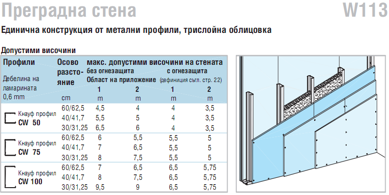

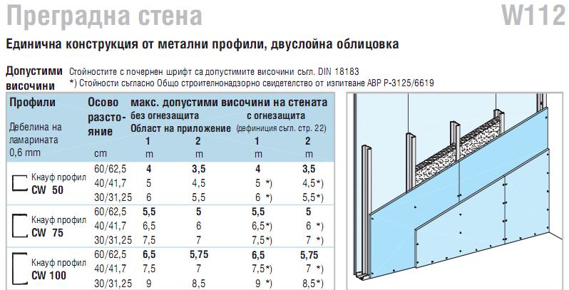

Приятелю , виждам че се опитваш да бъдеш полезен , но просто не ти се получава! По добре спри да даваш "съвети" и наблегни малко на четенето. Определено има какво да научиш от този форум! А и не само от него. В една друга тема ти писах , че поне когато спориш е редно да се информираш преди това - лесно е! Дори си намерил проспекта на Кнауф , но явно не можеш да се справяш с прочитането му!
Погледни пак картинките долу дано разбереш че скарата се прави на 60 см с изключение на случаите в които на стената ще се лепят плочки! НИКЪДЕ не е написано , че колкото са повече пластовете картон , толкова по-нагъсто са профилите - дори е точно обратното. Колкото са повече пластовете - толкова по-здрава става стената при едно и също разстояние между профилите!

Утре я почвам, ще я наредя през 40 см., с картон 2,6 метра / дебел 12,5 мм /. Ако случайно не стане стабилна, ще я затворя с по 2 листа гипс-картон, но като гледам таблицата на Кнауф, то май си е и изскване / в смисъл препоръка /.
