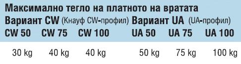

Ще я утежни колко? За UA100 изпълнение, производителите дават до 100кг. тегло на платното на вратата (касата не влиза никога в сметките за тегло, понеже тя самата е стъпила на пода и се явява конструктивен елемент). В даденият от теб чертеж, мисля, че може да се реши и като се хване касата, защото все има нещо твърдо, което да държи толкова люшкащо се стъкло, директно за монолитната стена зад обшивката (това е ако не може да се сложи UAпрофил).
Табличка с допустимо тегло при различните изпълнения

Не си личи, да ти кажа честно... Със самонарезни винтове съм ловил конструкция за стоманени греди, така че ти не ми обяснявай кое може и не може да се хваща с подходящи крепежни елементи. Системата с дървена греда е свързана задължително с CWпрофил и от там и наличие на UWпрофил - усложняване на конструкцията, докато UA е самостоятелен елемент - върви с планки за захващене в тавана и пода ... но какво ти обяснявам - ти си измислил системата, би трябвало да го знаеш. CW профил за оформяне на каса за врата, без значение дали ще има или няма да има дървена греда вътре, се допуска /разрешава, изпълнява/ САМО при леки врати - до 40кг. тегло на крилото. Това също би трябвало да ти е добре известно като откривател на системата за сухо строителство.
