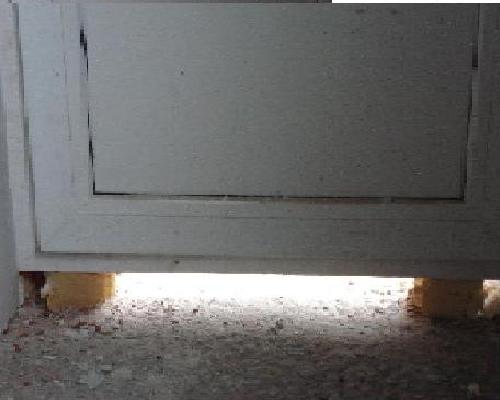

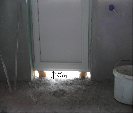

бирата е за мен :) а по въпросите ти съм помислил. смятам да правя пода както е показан във форума с гипсофазер и за пусна тръбите за парното под него! на самите врати си е оставен праг и ако го направя с по малко ниво например там кадето разликата е 8 см ще стане малко висок прагът :sad: а на мен не ми се иска да ти кажа често! утре ще видиш снимките и ще кажеш какво да правя! благодаря все пак за отг :)
subzero - специалист

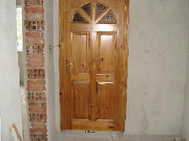

ето и обещаните снимки :) за съжаление с малко лошо качество :sad: тежи които са с ПВЦ дограмата са от към терасата а дървената е входната за етажа! сега очаквам вашите мнения :)

Така, да се опитаме да обобщим - тръби за парно=2см. + сухия под с гипсофазер=поне 4см. + подова настилка=минимум 2см. И колко стана всичко - 8см. А на теб това ти е най-високата част, дори да приемем, че може да се свалят 2 см. от разни магарии, пак цялостноостава 6см. ... помисли си пак кое как ще бъде. Почитател съм на сухите подове, но в случая може би е по-добре да минеш на стандартна замазка, която да покрие само тръбите за парното. Една саморазливна замазка и някакви тънки подови настилки - иначе подрязваш вратите ;)

Така си е. Само дето на "подрязване" подлежи входната врата и пак е съмнително, че ще стане добре.
Генералната грешка е, че си поръчал и монтирал вратите преди да се изпълнени подовите замазки. Защо, не мога да си обясня. Както и да е, минало...
За съжаление от снимките малко неща се изясняват.
subzero написа:
но на терасите вратите са ми ги оставили с разтоятие от 3-8 см от плочата в различните стай
Има ли такава врата с 3 см. просвет? Има ли други вътрешни врати освен входната? Монтирани ли са? Защото те са проблемът.
С ПВЦ-вратите според мен нямаш проблем, ако показаният просвет е 8 см от касата (прага на вратата). До крилото има още около 5 см. Тоест: 8 + 5 - 1,5 = 11,5 см. Ако има ПВЦ-врата с просвет 3 см. се получава 3 + 5 - 1 (1,5) = 7-6,5 см.(около).
Би могъл да събереш в тази височина замазка с инсталации и подова настилка. 1-1,5 см е разстоянието, което ще остане от крилото до крайната подова настилка. Вече ти решаваш дали ще правиш по-трудното - във всички стаи това разстояние да е еднакво, или ще приемеш "компромиса" да е различно в различните стаи.
А входната врата си е за демонтаж. Вижда се, че е масивна дървена, но не се вижда дали касата е "стъпила" в момента на пода или виси във въздуха. Смятам, че не можеш да я опазиш от мокрите процеси, които предстоят на пода и влагата може да тръгне по касата и да я прецака. Даже със сигурнаст ще стане така.
Моят съвет е да я демонтираш, да си направиш замазките и дори настилките, и тогава ако може да се събере в останалия отвор (гледай да може като правиш пода) я монтираш. Ако не може, смятам, че с ел. ренде може да се намали касата и крилото достатъчно за да влезе в отвора.
