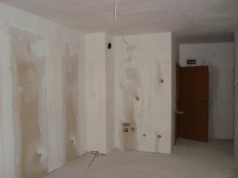

Срам не срам ще си кажа какъв ми е проблемът а вие ако имате решение.
Та значи нанесохме се ние в нов апартамент (ново строителство) на външен вид всичко окей - да ама не. Паднаха студовете и от стените се усеща студ и все едно излиза студен въздух. От контактите духа, от щранга на кухненската мивка духа, имам усещането че и от прозорците духа. Стените са на гипс картон лепен на кюфтета. Дайте акъл как и с какво да ги запълня да се стоплим.

Знам , че имаш монтирана кухня , но се резни малко гипскартона и да запълниш с монтажна пяна отвора в плочата, където минават тръбите за вентилация и мръсния канал. Ако го направиш и горе ,още по-хубаво.

То ва е най-често срещаното явление при ново строителство. Топлоизолацията от вън е лепена на кюфтета, от вътре ГК на кюфтета, зидано с тухли четворки - по подразбиране вертикалните им фуги винаги остават отворени т.е. не са запълнени с зидарски разтвор. ТИ от вън не е направена херметически , та да има дори и малък отвор от горе или от долу, да не говорим и за делатационните фуги. И зад ТИ е като комин и става един чуден ветрилник. Лошо че не си открил проблема по рано, аз съм го решавал на няколко места по следния начин. Взимаш теслата м@м@та и картона долу. после запълване на всичли вертикални фуги с пяна, ГК на конструкция с вата и става перфектно. А ТИ от вън е само за фасада не върши никаква работа. Като се насели коперацията и всички се топлят загубите стават по малки (ветреенето носи и топъл въздух от съседите) и не е толкова ужасно.

Иначе най-безболезненото като за начало е:във всяка дупка монтажна пяна
