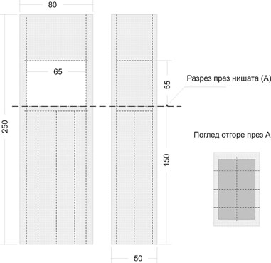

моето питане е за конструктивното изпълнение на нишата не за видовете аквариуми и тяхното подреждане.

Пак ще си задам въпроса формулиран по друг начин -
Предстои ми изграждане на щендерна преградна стена с ниша в нея.
стената е с размери 80 см. ширина, 250 см височина.
Нишата се оформя на 150 см. от пода и е висока 50 см. с ширина 65 см.
На схемата с пунктир съм указал местата на профилите.
Интересувам се дали тази ниша би издържала 100 килограма товар ?
Ще съм благодарен на отговори от конструктори.
кратка схема
Направи го с оная конструкция, която ползват за висящите тоалетни чинии с вградени казанчета.
А мен, ако питаш, по- обширен отговор. Направи тази стена не като стена, а като шкаф.

n_a написа:
мерси за идеята! изобщо не се бях сетил за вградените казанчета.
ще се разходя до някой от големите магазини (парктикер или бриколаж) да видя как е изпълнено. ако не се лъжа там имаше макет, точно как се 'вгражда" :?
