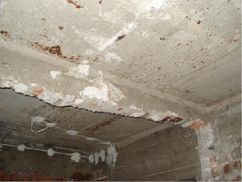

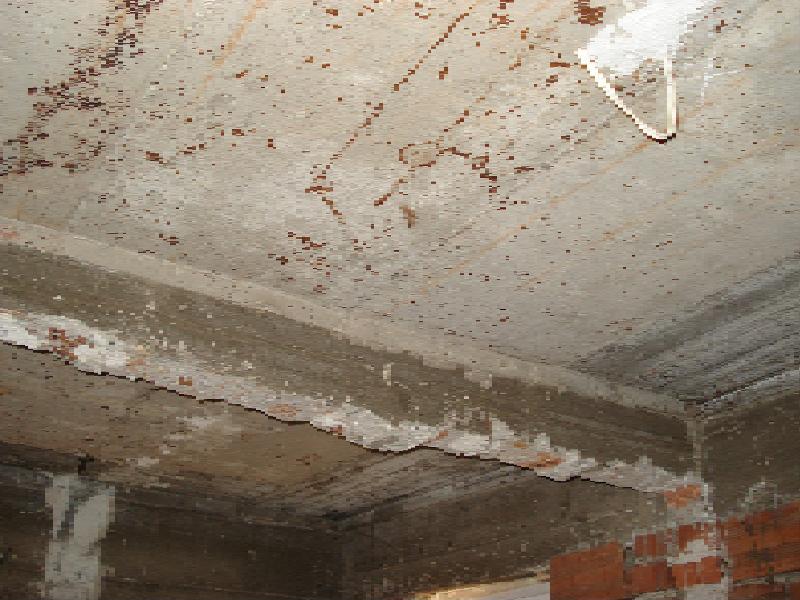

интересува ме с какво ще ме посъветвате да си направя тавана на банята показан на снимката по отдолу понеже както се вижда има разделение което неможе да се махне понеже е носещо!интересува ме може ли да се направи с гипсокартон като е в банята или дайте идея!благодаря предварително
това е тавана на банята

естествено че с гипскартон , така ще е най-добре :wink: :wink: :wink: :wink: :wink:

но преградата която се вижда е около 25 см и с мн ще падне надолу тавана а и няма ли да потъмнее или да се огъне нещо гипсокартона от влагата?все пак е мокро помещение

Ако не те бърка височината чак толкова след като проключиш с банята можеш да го скриеш и с окачен таван.Успех

направи куфар и две таванчета
Matchless - специалист
Вземи влагоустоичив(зелен) гипскартон.Разликата в цената в сравнение с обикновенния е много малка.Колкото до трегера-колегата е прав-две таванчета и трегера да се облече отделно с гипскартон.Няма проблеми,има само потенциални възможности!Аз бих облякъл трегера с гипскартон и бих го направил с скрито осветление.Не само ,че ще се скрие трегера,но и ще е ефектно дори.
