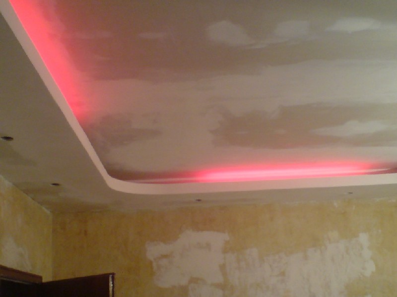

Какво мислите за първият ми таван на две нива?
mod:edit. Модерирана тема
Още не боядисан
DSC00238 (1).JPG (61.92 KиБ) Видяна 11389 пъти
marto - специалист

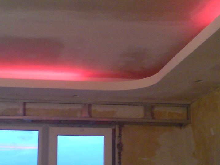

крайният резултат е добър но изпълнението...да кажем че е отзад напред и по възможно НАЙ сложният и объркан начин :?
simeonov_74 - специалист
Поясни кое е отзад напред, за да знам за другия път

marto - специалист
Profi Stroi написа:
Снимките са отзад напред
не говоря за това!!погледни 3та снимка :wink:
колега,първо правиш правият таван!!!после правиш това което си направил на 3та снимка но без ЦД профили :arrow: ковеш на готовият таван УД на него картон който виси надолу,в долният му край пак УД...и така :)
Все ми се струва че и така не е грешка,а мисля че и така е по здраво.

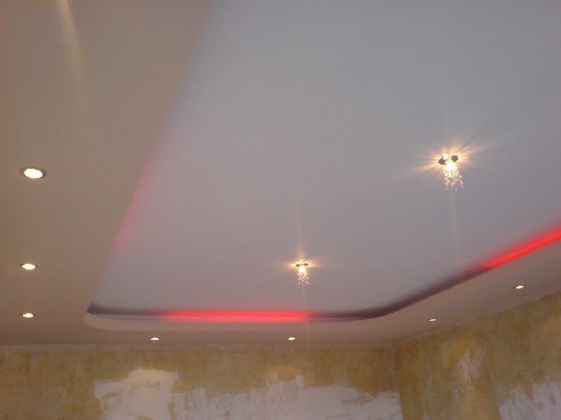

Ето го готов
simeonov_74 написа:
няма да ходят слонове по тавана споко! :roll:
pesho - специалист
Така е правилното-другото е излишна икономия...
