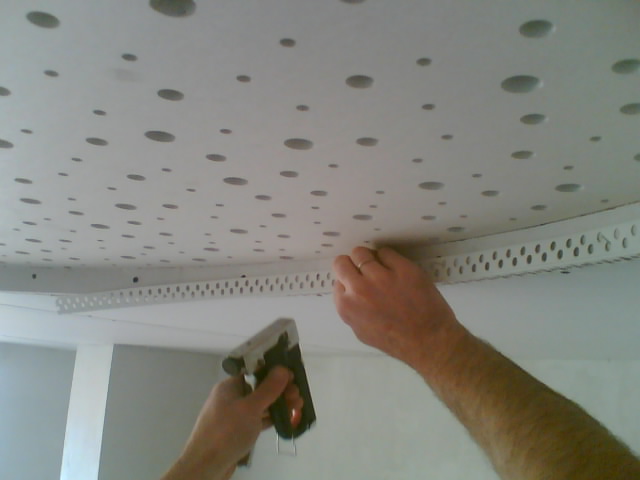

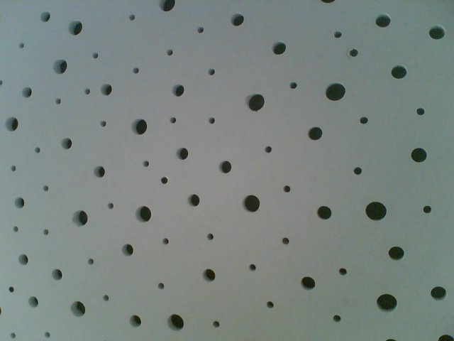

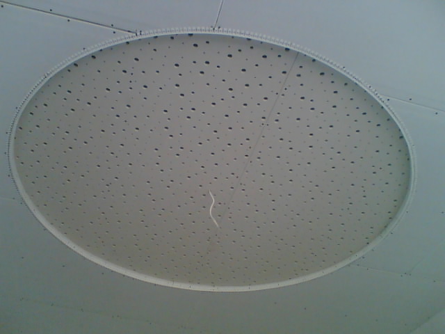

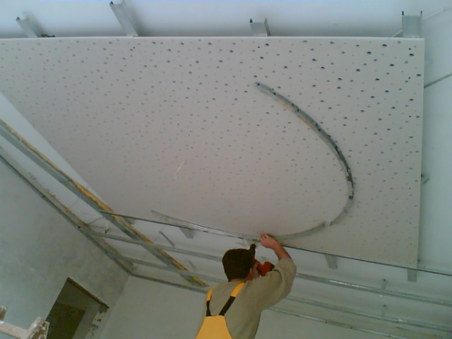

Здравейте до сега не бях работил с такъв вид картон и реших да го споделя с Вас.
За момента имам само 2 снимки , но ще снимам докато го довършим , различните етапи.

здр колега,и аз не съм работил с акустичен картон но знам че като се реди се ползват някакви кръстачки (като при теракота) и после се фугирало с "нещо си" :? но това е при положение че ще се оползотворява този вид картон :wink:
а при вас ми се струва че е за декорация повече,а за тавана макар че не е готов съм сигурен че ще стане страхотно,имам някакъв поглед на нещата и си го представям завършен :)
п.п. а скрито осветление ще има ли??

За тези , кръстачки не знам нищо ама аз съм си аматьор :ops: , и конструкцията не е направена по правилата .Но клиента така си го поиска.
За фугата , се минава само със силикон .Или поне така знам аз.
А акустичен картон не слага никои че това дето е на тавана са 2 листа , и колегата каза че цената на единия е 46 лв. бройката :skeptisch:
Ще пусна още снимки евентуално в събота като идем на обекта , че на много места се "вихрим".

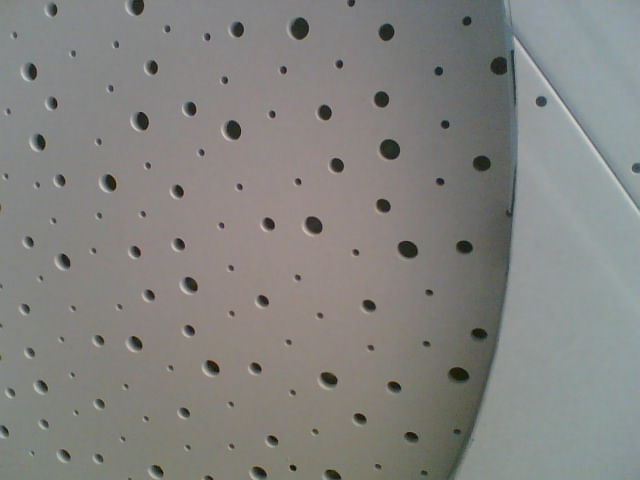

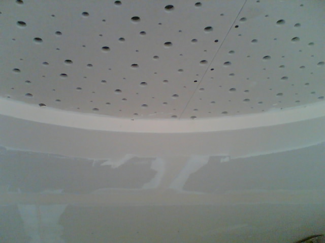

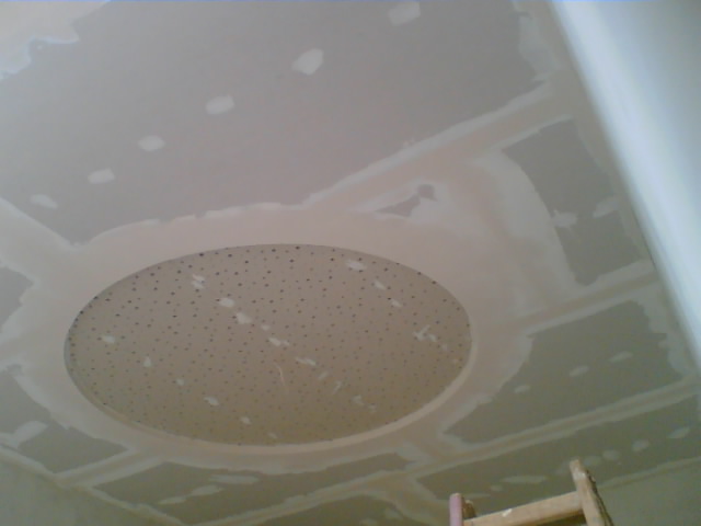

Ако няма кръстачки и с рапидки като дистанционер между листата става
Така получилата се фуга се пълни със унифлот - аз ползвам пистолет за силикон за салами - пълня фугата и го оставям както си е да стегне.
Като втвърди го зациклям леко и внимателно и вече с шпакла (малка за да не запушвам дупките около фугата) го минавам един или два пъти.

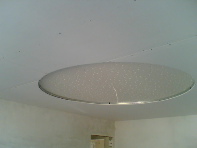

Ето така обещаните снимки , от толкова много работа не може да стигнем да идем на този обект.

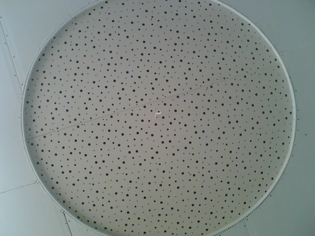

Takezo Sensey - модератор

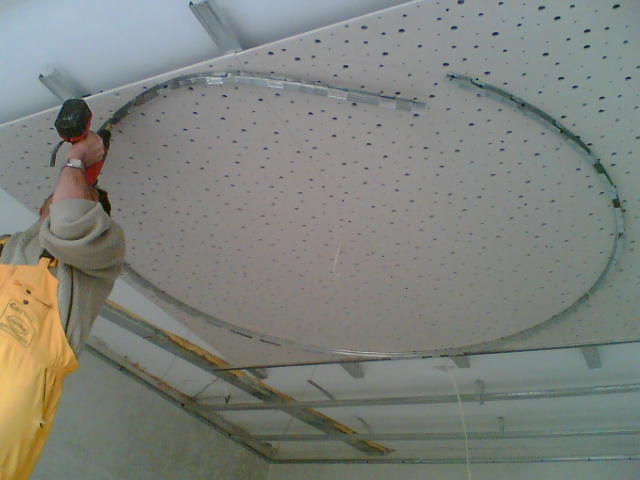

още снимки...

моля , ще има и 10 лунички ....ама кога не знам :?
малко е семпло , но клиента така си го поиска ....Царя е Клиента - знаете как е :-D

Браво колега станало е Супер. Чакам снимки на краен резултат.
