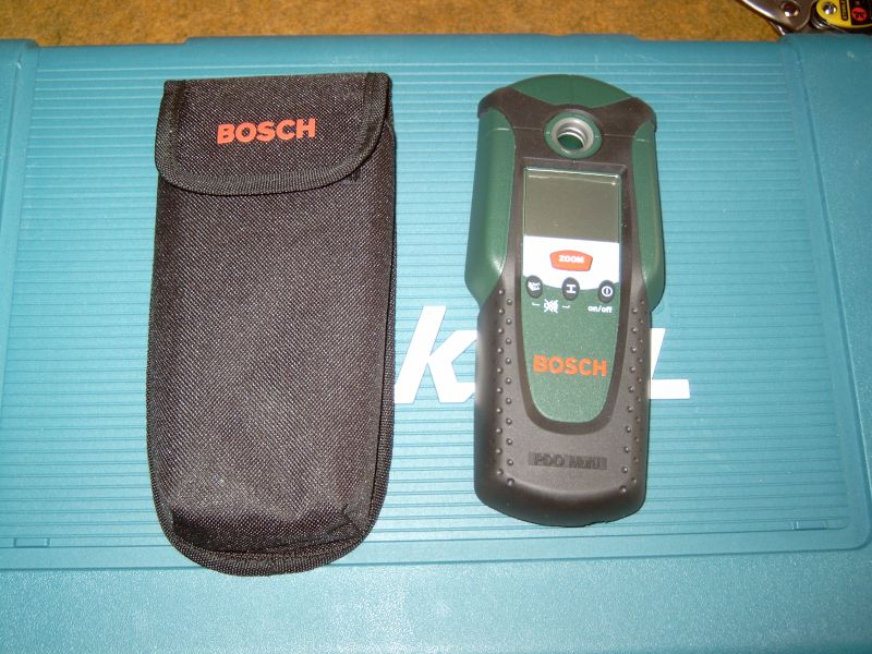

здравейте, искам да питам още нещо как мога да открия къде лежи кабела за ел. ток .. псунал съм такъв но като тавана стана готов не мога да се сетя къде е ..имам някаква представа, но той сякаш не е там .. дали детектор на кабели ще ми помогне или..какво да правя

Детектор за метал,дърво и кабели под напрежение.Това е твоето решение.

Това няма никакво значение,този различава дори цветни и черни метали.
