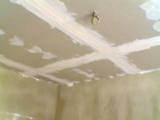

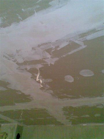

Моя таван:
Разбрах че на 60 см. както са редени е добре ,но не са слагани с изместане (шахматно) един спрямо друг. Много лошо ли е това и също така картона е на 5 см. от тавана слаган. Та питането ми е до си го правя ли наново целия или ....
Дайте профисионално мнение, Pls.

До сега не съм се занимавал с подобно нещо но с мойто просто око виждам, че фугите не са добре шпакловани. Ако няма вата аз лично бих отвил паната, бих сложил вата в тези 5 см, найлон отдолу и разместени гипскартонени пана закрепени към наличната метална конструкция. В случая освен ватата оскъпяването ще бъде единствено в прешпакловането на фугите, което като гледам ще ти се наложи и без да ги отвиваш и разместваш!!!

Ами да ама тавана, стените всичко е измазано и боядисано вече. Строителя така го издава та за това търся мнения има ли голяма опастност от напукване или нещо друго?

Строителя го издава..........това чудо строителна фирма ли го е правила и шпакловала............ :x направо нямам думи........... :evil:Направо сваляй всичко, защото така или иначе ще имаш проблеми............че тя фугата изобщо не е запълнена, както се вижда и до 1 година ще цъфне...................

Да, строителната фирма. Но явно работниците които са я правили санямали много опит или както им е по-лесно са я правили. Ето една снимка, която мисля е по-добре като изпълнение. Може да съм ги снимал на някой етап,после да са коригирали, защото тавана изглежда идеален (като завършен боядисан). Та проблема ми е по-скоро това редене на плоскостите какви рискове крие?

Рискът е само един и той е, че има по-голяма вероятност да напука в по-близко бъдеще. Ако имаш притеснения, че ще падне се лъжеш. За мен по-неприятното е, че не са ти сложили минерална вата. Но явно некадърността и икономията в строителния бранш с всеки изминал ден се увеличава. Ако имаш желание да преправяш първо си сметни разноските по майстори и допълнителни материали и след това се захващай. Иначе за момента втория вариант е да се нанесеш и да се молиш, че поне 3-4 години до следващия ремонт ще издържи:).
