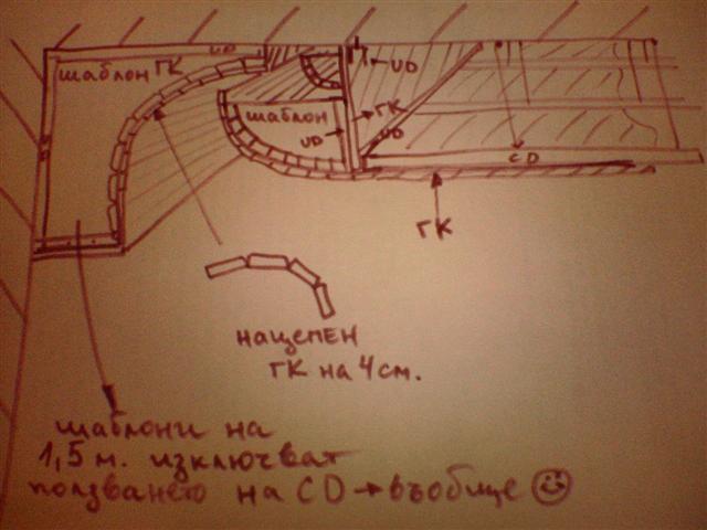

ШАБЛОНИ
НИКВИ КОНСТРУКЦИИ НАПРЕКО....ИЛИ КАКВИТО И ДА СА..................НА ОПРЕДЕЛЕНО РАЗСТОЯНИЕ ШАБЛОНИ И БОЙ НАПРЕД
DSC00950 (Small).JPG (38.93 KиБ) Видяна 6928 пъти
The_FAN - специалист
Да започна с това, че не се заяждам :)

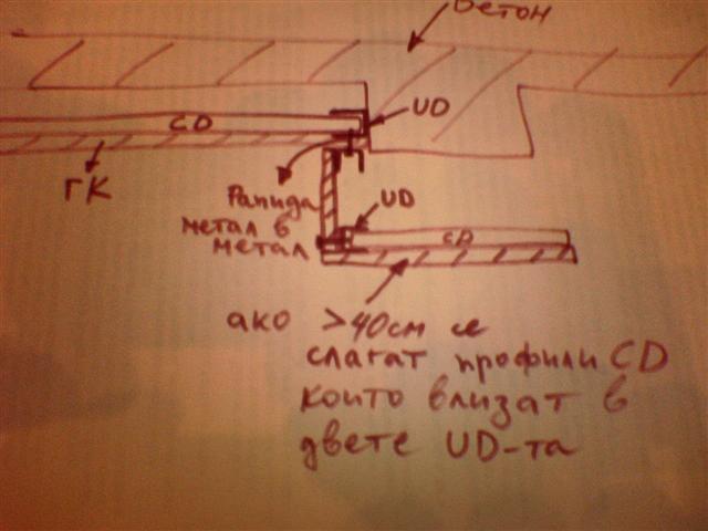

На първата снимка гледам някакъв малък абсурд.. с това парче дето ако е ">40" му се слага ЦД... От рисунката не разбирам коя сила ще го закрепи да стои под 90 градуса на борда и колко време???
Не много мисля...
От втората... съветвам те да ползваш ЦД между шаблоните в ляво...тия на по 1.5м. дето са...
за целта обканти овала на шаблона с отвора на УД-то към съседния(те) шаблон(и) !
Ебано ама здраво и правилно

Аз съм съгласен с второто предложение, а първото може да се закрепи под 90градуса. Въпрос на опит.
vesbond - специалист
Извинявам се за смачкания лист и недобрия краснопис!
Тани - модератор
И аз мисля, че Радо просто не е продължил с рисуването . Неговия вариант е по-икономичен и по-здрав от този на vesbond - и аз не с заяждам! :-D
vesbond написа:
Наистина не си дорисувал на първата рисунка цялата идея и останах
с грешно впечатление... извинения за което.
Леонардо... опит да искаш :), но ако беше така (както си мислех в началото) няма да стои стабилно... не че ще падне...
