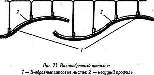

Здравеите колеги по ремонт.Реших да се пробвам да направя този таван.Даите някои съвет или подробна снимка ако сте виждали някъде.

Типовыми схемами Кнауф предусмотрены элементы для волнообразного потолка (рис. 73). Гипсокартонные S-образные элементы, имитирующие волны, крепят таким образом, чтобы концы соседних подвесок перекрывали друг друга, что создает иллюзию целостности конструкции. Кроме того, гипсокартонные шпангоуты придают элементам жесткость и предодвращают колебания при возникающих воздушных потоках в помещении. Радиальный вырез на шпангоутах должен совпадать с радиусом кривизны волнообразной части потолка.
