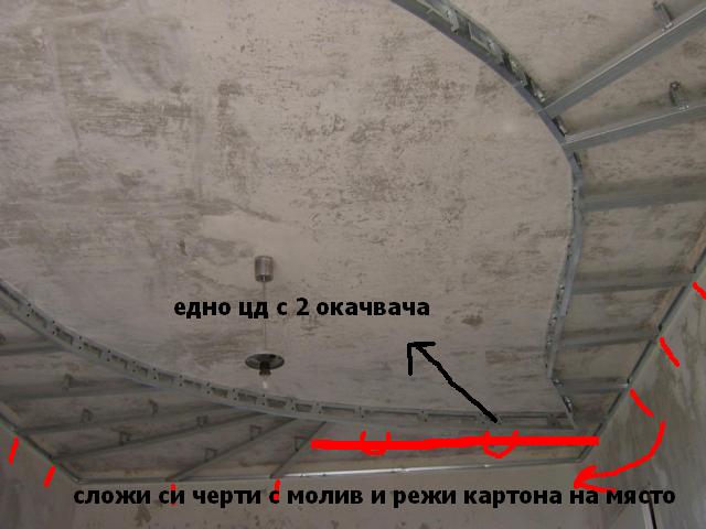

направихме конструкция за ок.таван на едно ниво - вдлъбната елипса. въпросът ми е - през какво разстояние се редят цд профилите, за да не се получи "шкембе" на ГК-а с дебелина 12.5мм? ето какво сме сътворили,Изображение редили сме профилите през 50 или 60 см, като идеята беше да се напасва ГК 1200 на 2000. необходими ли са напречни цд-та между профилите с дължина около 1.50 - става дума за тези в ъгъла, там разстоянието е най-голямо. благодаря

не не са , но ЦД -тата трабва да са успоредни , не разбрах защо са редени така

това е таванът вкъщи, правим го двама лаици - аз и приятелят ми. нерви нямаше, а време - три дни :), но пък никой за никъде не бърза. профилите не са успоредни, защото честно казано и понятие си нямам как да удължа профила от 3м за стена 3,50... та го направихме както ни беше най - лесно. а за перденцето - след доста размисъл реших че не мога да разчитам ГК-то да задържи всички ЦД-та - повечето не са на окачвачи. и какво ще стане при едно наводнение? ако се разцепи пердето няма ли всичко да се окаже по земята?...
един въпрос ме мъчи - ГК кога прави "шкембе"? напр едно квадратче метър на метър, хванато по обиколката ще се огъне ли?
може

през средата профил с окачвач!!

Като е гарга да е рошава :shock: Ще имаш бая фира на картон, опитай се да напаснеш и някоя от изрезките.

благодаря b1bobi, :) вече е направено, тази снимка е малкко по-стара... единственото ми притеснение беше дали ГК ще провисне ако не е обграден от профили на всеки квадрат 60/60.
