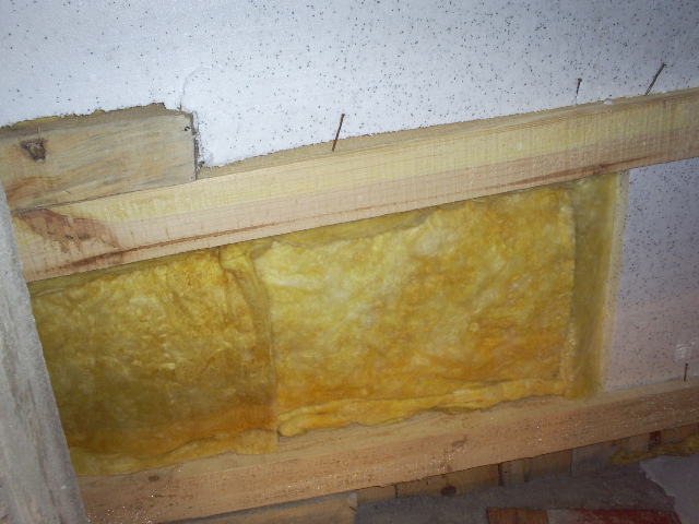

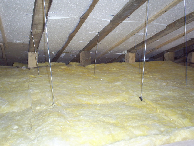

За изолациата питам ,ето кво съм сътворил.
вата 4 см. и стеропор 4 см.
dechev - специалист
два слоя по 4 см. пак от същата вата перпендикулярно
нагледно

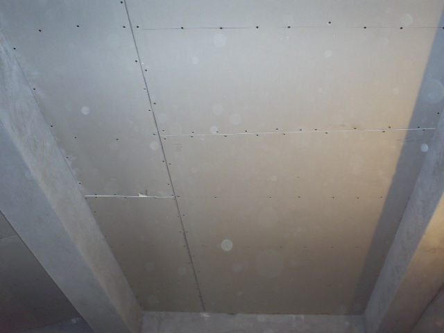

От долу ми казаха , че може найлон и картона .
над ГК съм залепил найлон

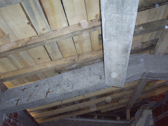

Дали да не наредим CD -та с директни окачвачи на гредите ,а не както предишния с UD по бетона ? И как се почва като никаде нема прав ъгъл.Голем зор видех с един ромб/за GK става въпрос/ . Усещам се в последствие кое как е трябвало да стане , ама....... Зел съм едно циганче да ми помага и цел ден пъшкам, счупихме едно платно , епа никой не казва че не се носи за двата къси края. Докато четех само ,ми се виждаше по-лесно.
leonardo_vd - модератор
Като начали ползвай бутона ПРОМЕНИ, а не да пускаш няколко мнения едно след друго без да е писал някой след теб. Прави ми впечатление че си завивал винтчета много на гъсто. Нормалното разстояние от винт до винт е 25см. А относно почването с плоскостите....ами всичко е геометрия.
