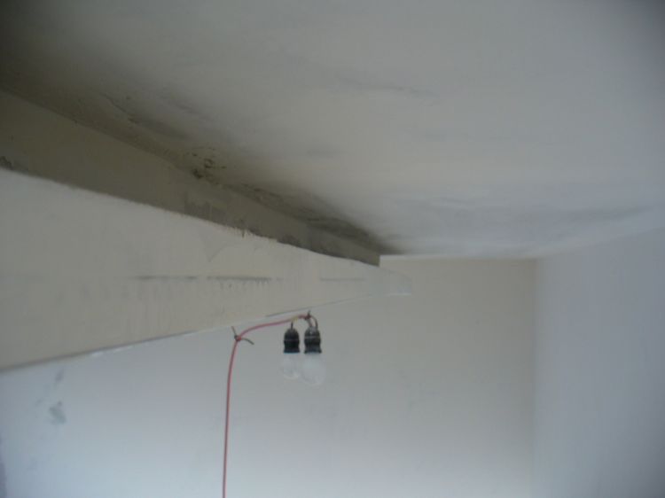

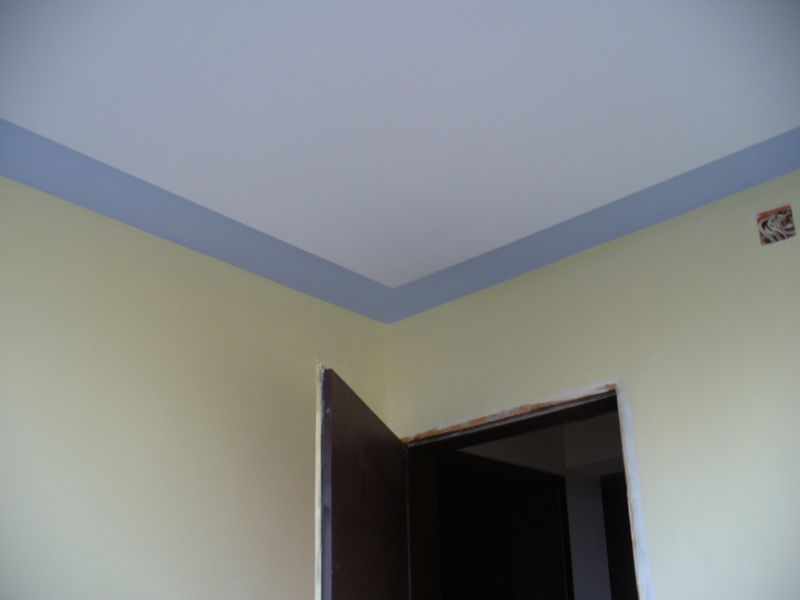

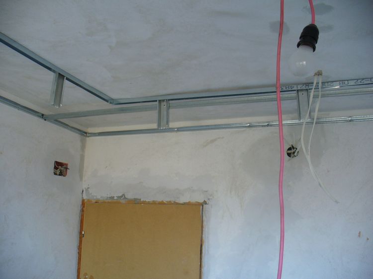

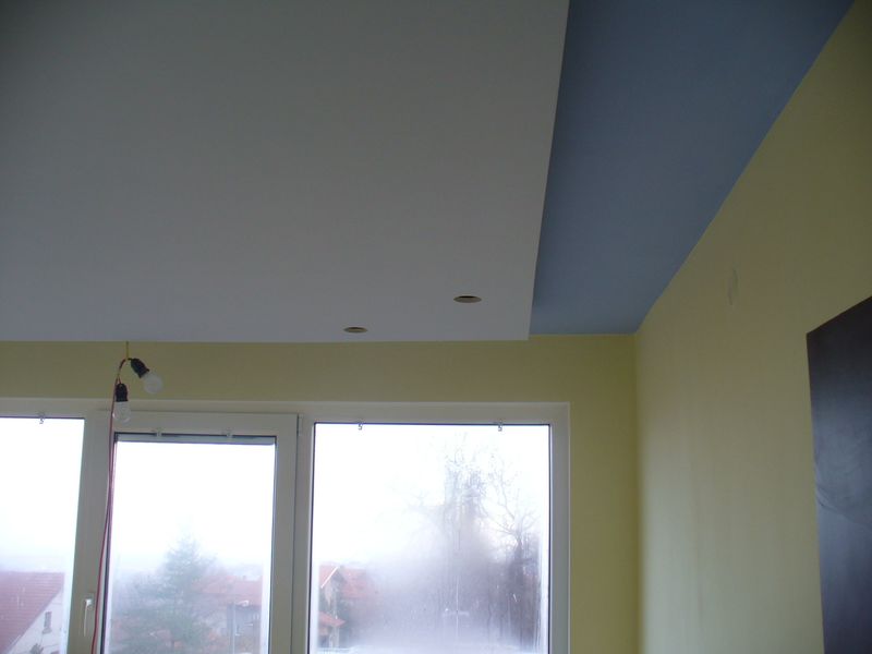

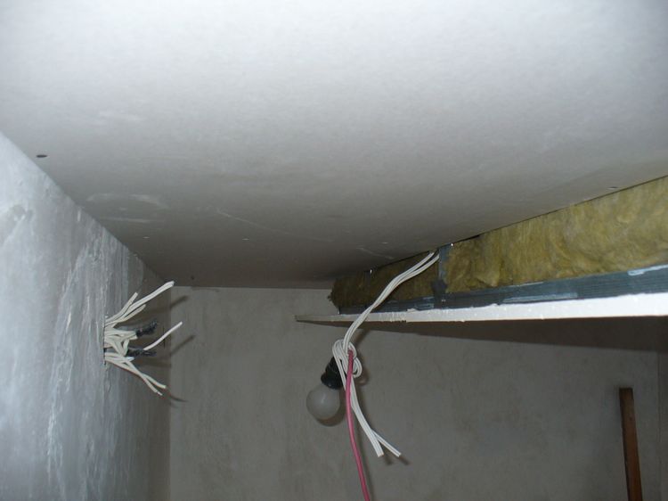

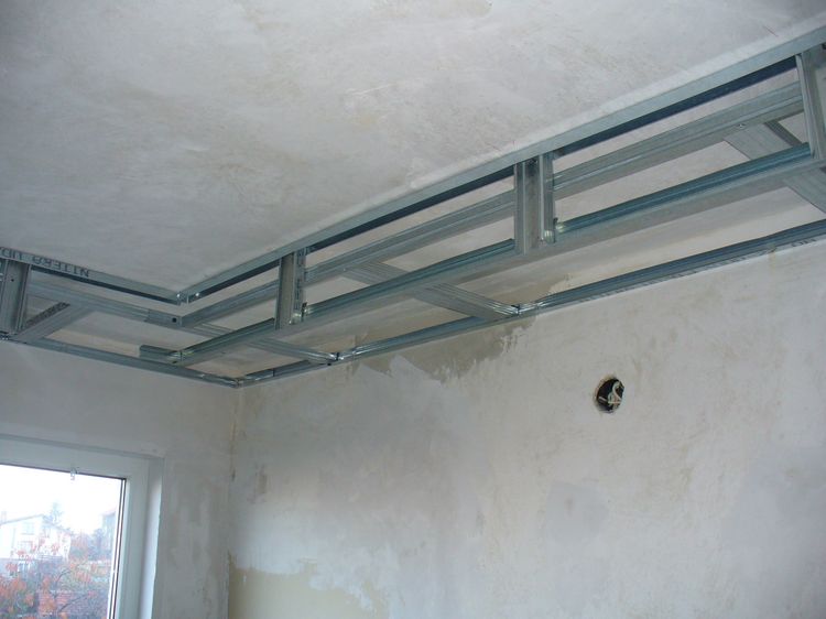

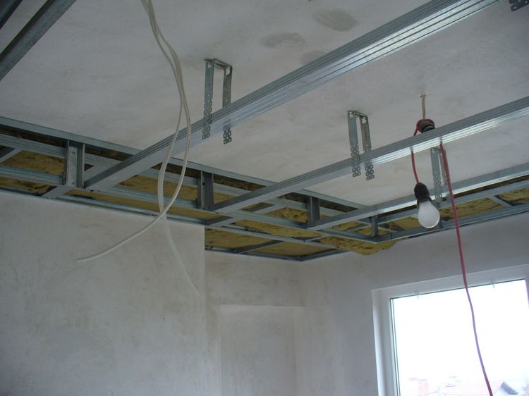

Здравейте на всички. След много канене се наех да направя на детската стая окачен таван. Не съм специалист и всичко съм "откраднал" с гледане на майстори. Така че приемам всякакви забележки, за да съм подготвен за хола.
sensi - специалист

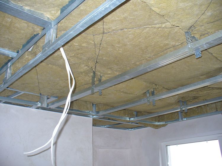

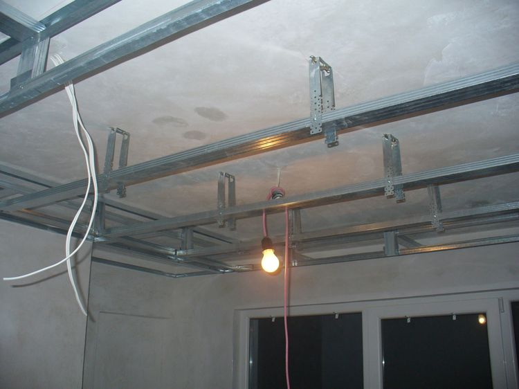

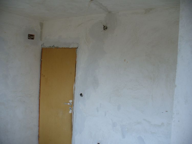

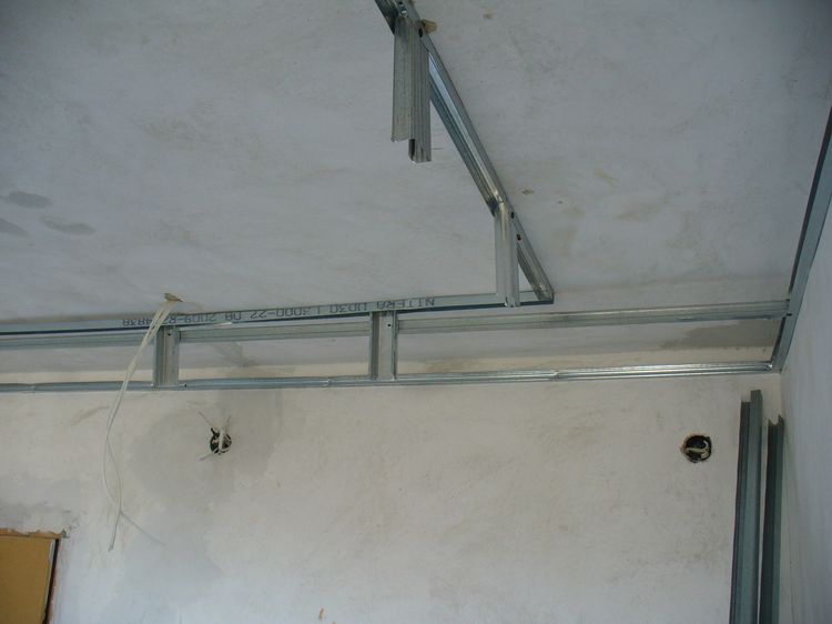

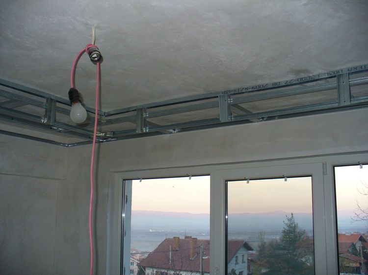

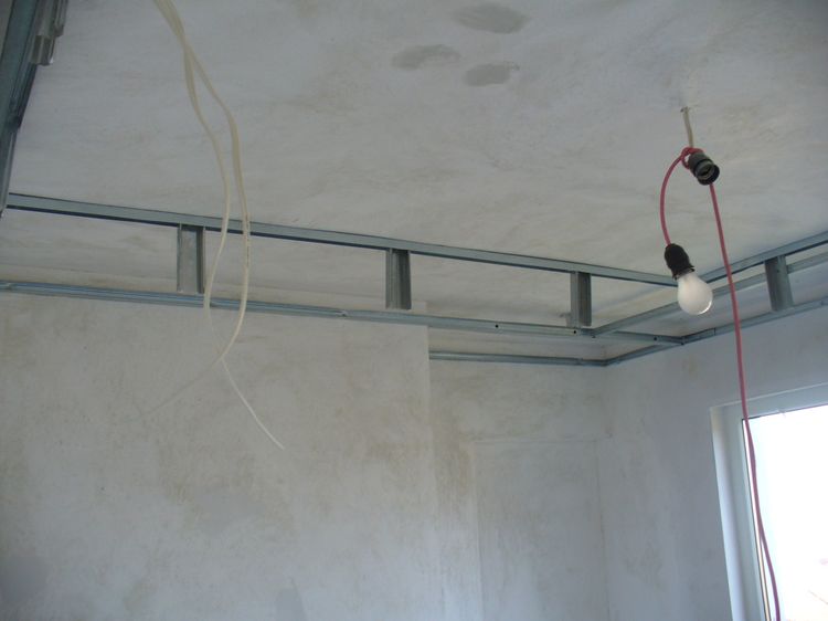

Ето и още снимки.

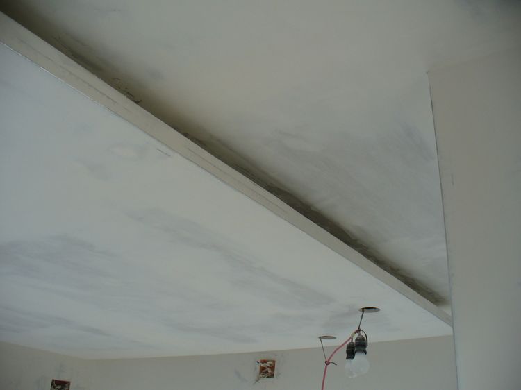

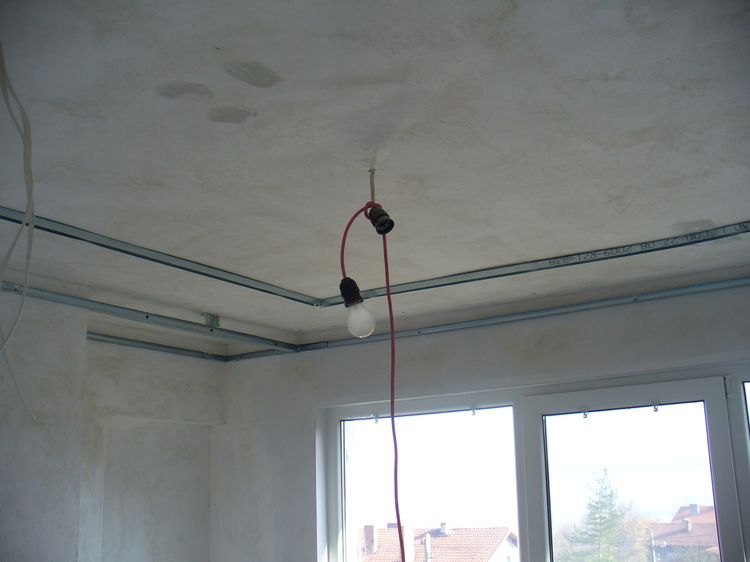

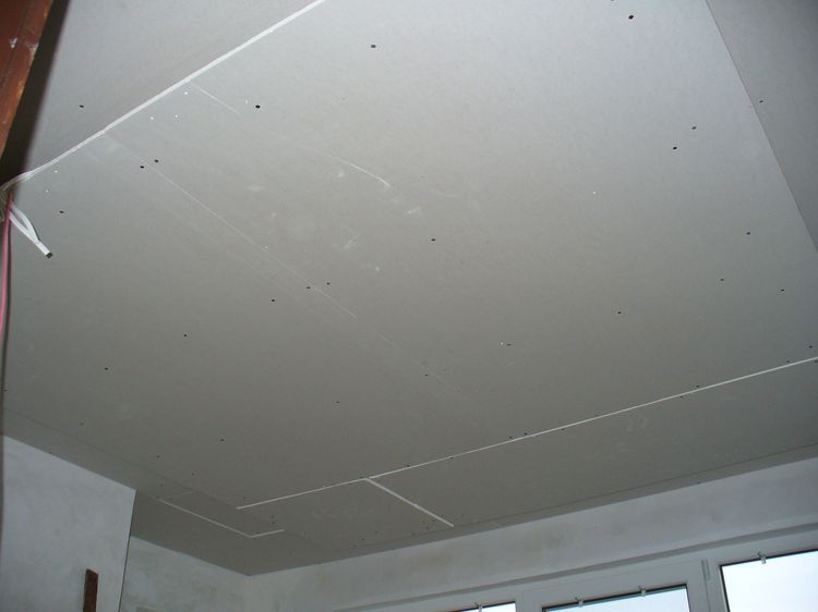

И накрая до къде съм стигнал. Губят се някой моменти от слагането на лайсните и первазчето горе на "пердето", забравих да снимам, но мисля че се разбира.

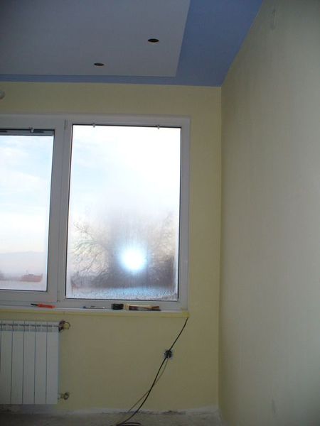

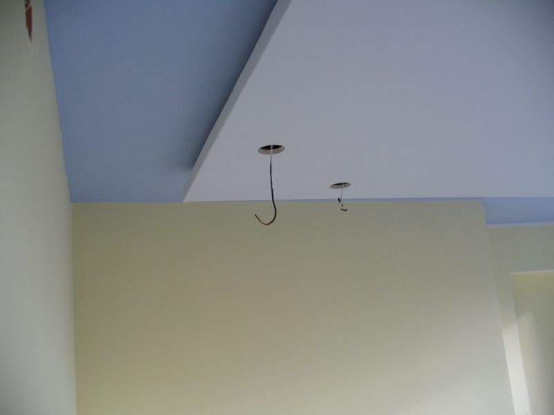

Ето вече е боядисам, остава осветление, паркет и мебелите.

Да питам майсторите. Кажете как да прокарам кабел за лампа в средата на тавана, това е новата измислица на домашните. Видели страхотни лампи за таван. С тел ще можели да се достигне до средата, само кабел да се провре. Благодаря предварително за помоща.
Тани - модератор
Мисля че ще ти е по-лесно да изрежеш отвор в тавана , да си свържеш кабела към старото осветление и да си"закърпиш" отново. Няма да се размине и без боядисване. Другото е почти "мисията невъзможна"
evdoki - специалист
Първо пробвай, пък тогава режи. С по- твърд тел предполагам , че ще стане.
sensi - специалист
Така мисля и аз първо да се пробва с тел-та, ако вече не стане, то се е видяло.
Тани - модератор
Неслучайно използвах думичката "почти" преди "мисията невъзможна" От моя опит обаче съм си извадил извода , че е по-бързо и сигурно че ще стане въобще изрязването с боркорона и след това монтажа на изрязаното кръгче и прешпакловането . Разбира се , че ще трябва да опита с тел преди това. Още повече , че сега като се загледах е закрепил ватата за тавана , а по принцип точно заради нея е невъзможно да се прекара кабела , когато е положена плътно върху гипскартона!
grants - специалист
пробваи с жило за отпушване на канализация,аз съм прекарвал и става
