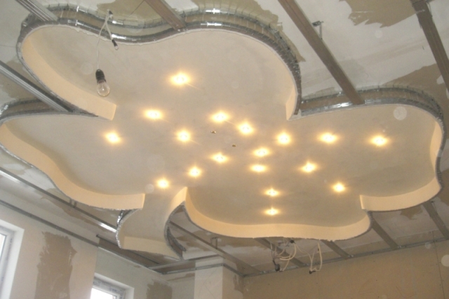

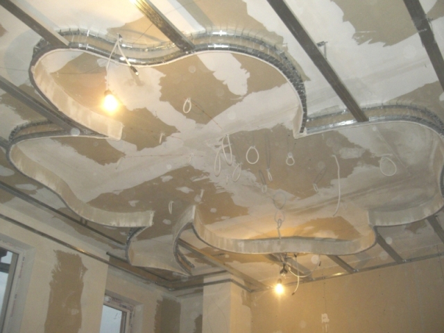

Видях че във форума има хора които са много на ясно с нещата. Хванахмне с един приятел да правим окачен таван във формата на детелина. Искам просто да дадете мнение за това таванче. Все още не е готово изцяло, но това са снимки по които може да се разбере какъв е замисъла.

Колега тръгнало е супер - имам 1 въпрос защо върху текущия таван след като сте направили детелината сте сложили още една скара каква е идеята
И ще ми е много мерак да го видя накрая
и едно конструктивно предложение поне цветът за самата детелинка си го поръчайте от Ойкос за да не стане така че с обикновенния латекс да си съсипете само трудът и да се окепази прекрасното ви решение

без тази скара картона на най долното ниво със силикон ли да го лепи ..........
Доколкото аз виждам, идеята е детелината да е вдлъбната, а не изпъкнала. Но нека все пак да изчакаме крайния резултат.

В такъв случай текущия вече направен таван остава отдолу ..... значи цял таван само за дъното на детелината ??? :shock: :shock: :shock: :shock:

Е, какво толкова. Може да са го решили в последствие. Да го бяха съборили ли?
Горния таван с гипсокартон е много крив (3-4 см разлика) и е много близо до плочата.Него не сме го правили а и сментнахме че за 3-4 платки няма смисъл да го разглабяме.
Така мислем ние ако баркаме нещо кажете? :roll:

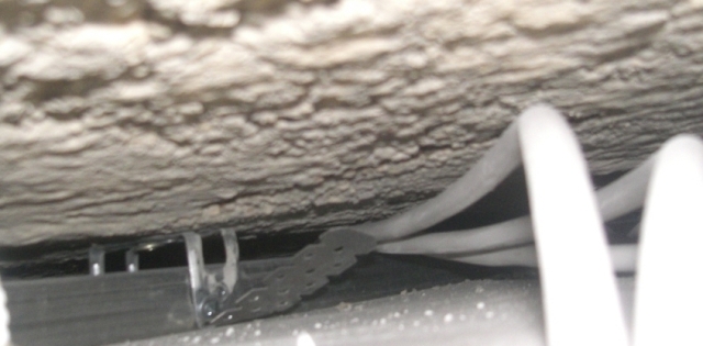

Ето колко е растоянието до плочата :megaeek:
Май няма място и за аспирация. :lцl:
