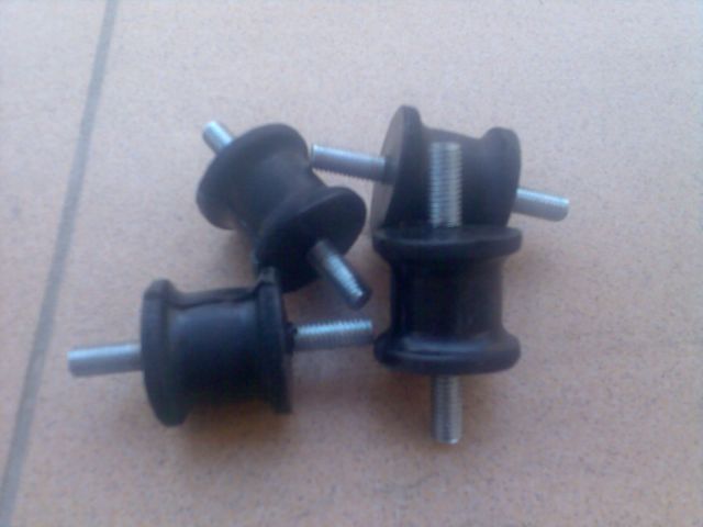

Може да ти прозвучи тъжно и песимистично, но четири тампона под външното тяло на въпросния климатик ще свършат много повече работа отколкото каквато и да е изолация при тебе.

здравеите аз имам същите проблеми бихте ли ми казали от къде мога да си купя тези тампони

Малко със закъснение, но...cпоред мен, някои от болтовете закрепващи стойките на климатиците към стената cе е допрял до арматура, и затова се предават толкова силно вибрациите. А за тампони под крачетата на климатика...аз имам три климатика: на двата обикновени това имаше положителен ефект, но при инвертора положението се влоши откъм шум в стаята, изпада в по-силен резонанс отпреди, а сме нова кооперация с тухли, няма арматури там където са закрепени климатиците.
Трябва да се експериментира... :wink:
velsi - Почетен майстор
Проблема се появява обикновено през зимата и не са виновни самите климатици. Когато е много студено, климатика се включва на размразяване, изтича вода, но от студа веднага замръзва в тавата на външното тяло. Самия компресор е поставен на тампони, но когато те замръзнат вибрациите започват да се предават по цялото външно тяло и от там през конзолите към стената. Колкото по-калпав е климатика по-голяма е вероятността това да се случи, макар че тази зима по едно време условията бяха изключително неблагоприятни за климатиците (ниски температури и висока влажност) и от този проблем страдаха дори марковите машини. Наличието на тампоните, за които съм писал по-горе определено помага.
