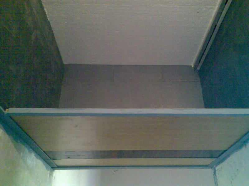

Имам коридор с размери 2.5х0.9м. понеже е изграден допълнително таван с оглед използване пространството над 2.2м височина като гардероб и като основа на новия таванса използвани плоскости от талашит (от този на стари секции) сега искам да си го изградя от ГК.
Но нивото което мога да сваля от така изградения е с около 5см. Проблема е че няма на какво да закрепя окачвачите - този талашит .. ми се струва ала- бала, а може и да греша. Дайте идея как да направя конструкцията.
В средата на този таван ще оставя отвор за достъп.

Ако широчината на коридора е 90 см. ,можеш да минеш само на окрайчване с уд и цд без окачвачи.За по голяма сигурност,аз бих наредил цд през 40см.На такова разстояние няма да ти направи проблеми-гаранция

това е половината горе долу от тавана,, просто нямах възможност за по добра снимка

тези сивите покрая са метални винкили. А идеята ми като цяло бе да захвана картона директно към тях със самонарезни винтове,но ако наистина мислите, че няма да имам проблеми с нареждане на ЦД през 40см без окачвачи, то така и ще направя.
Тани - модератор
Давай смело! Аз дори когато имам възможност за толкова тесен коридор не слагам окачвачи!
