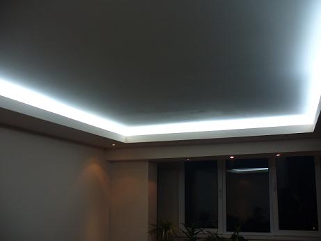

На един ориятел тавана имеше деневилащия от единия край до другия на хола си от 12 санта..замерихме 4-те края на стаята къде е най ниско и пуснахме от там нивото..с нивел 1.80м. на сола обиколихме стаята и я разчертахме..получи се това:
Стаята е дълга 4,50м. и широка 3,45м. Купих силиконов маркуч /прозрачен/ 8,00м.. Според мен няма значение колко голям ще е провеса. Напълних го с вода и направих посоченото то вас. Оказа се, че и при мен денивилацията е около 12 - 13 см.
