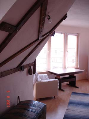

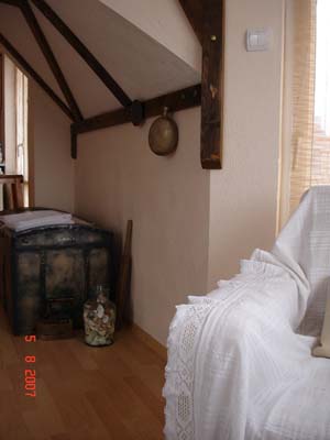

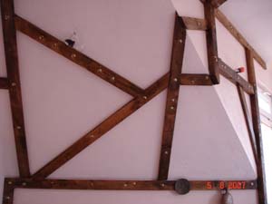

gladiatormaximus
- Мнения: 71
Ето тези греди са изкуствени - т.е. естествени са, но не са греди, а дъски - широки 10-15 см дебели 3-4 (не помня вече какви бяха)
(има и няколко по 7-8 см)
монтирани са на бетон с дюбели и винтове
бетонът беше толкова як че не можа да се пробие и се наложи да режем главите на винтовете и по 1 см още - личат следи от шлайфа ако се загледаш.
Коларските болтове, които се виждат са само за заблуда - дълги са по 1 см и дори не минават през дъските - набутани са в отвори, пробити с бормашина
единственото, което остава е да се замажат луфтовете на местата, където гредите (дъските де) не ляга плътно по стената, но то там така и така не е правена шпакловка, така че ще стане някой ден
Ако мислиш че това ти трябва пиши
gladiatormaximus
- Мнения: 71
ето отрязания винт - можеше и да се прикрие, но така стана по-автентично - даже надраскахме и на други места с шлайфа - стана все едно е дялано с тесла - после тъмен лак и тва е
ако някой се затруднява може да се обади да му го направя аз
