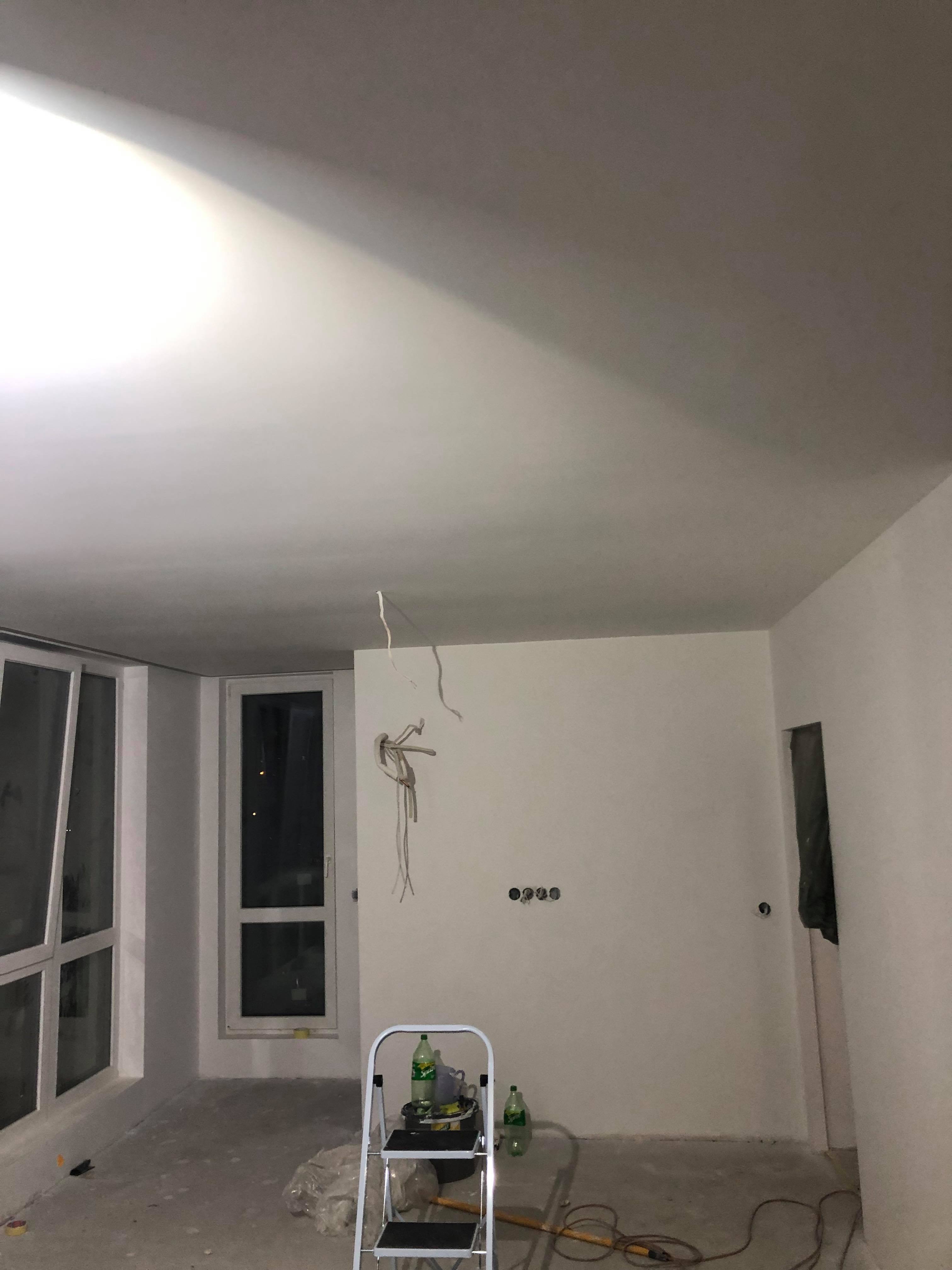

Привет,

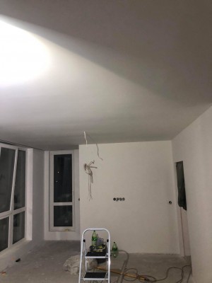

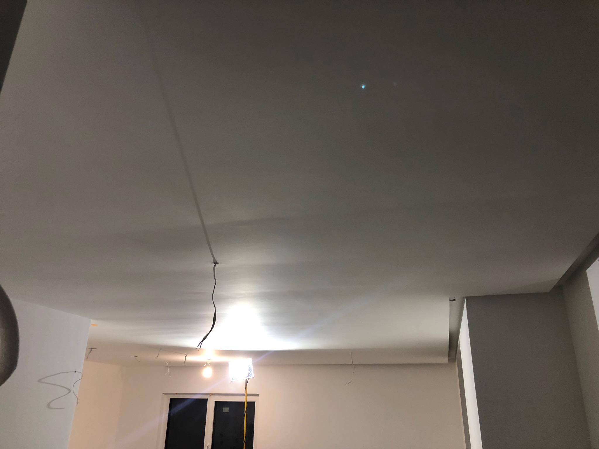

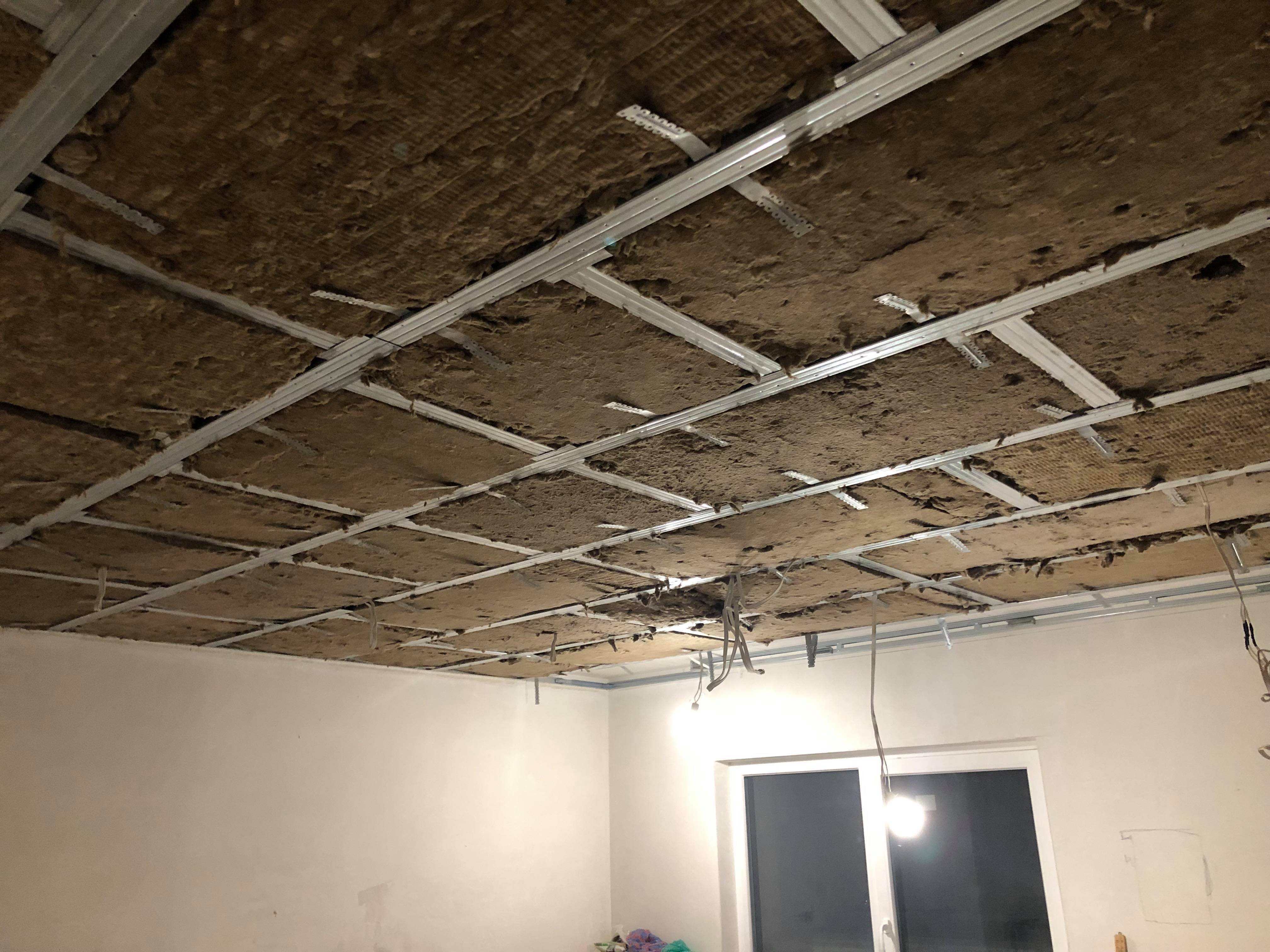

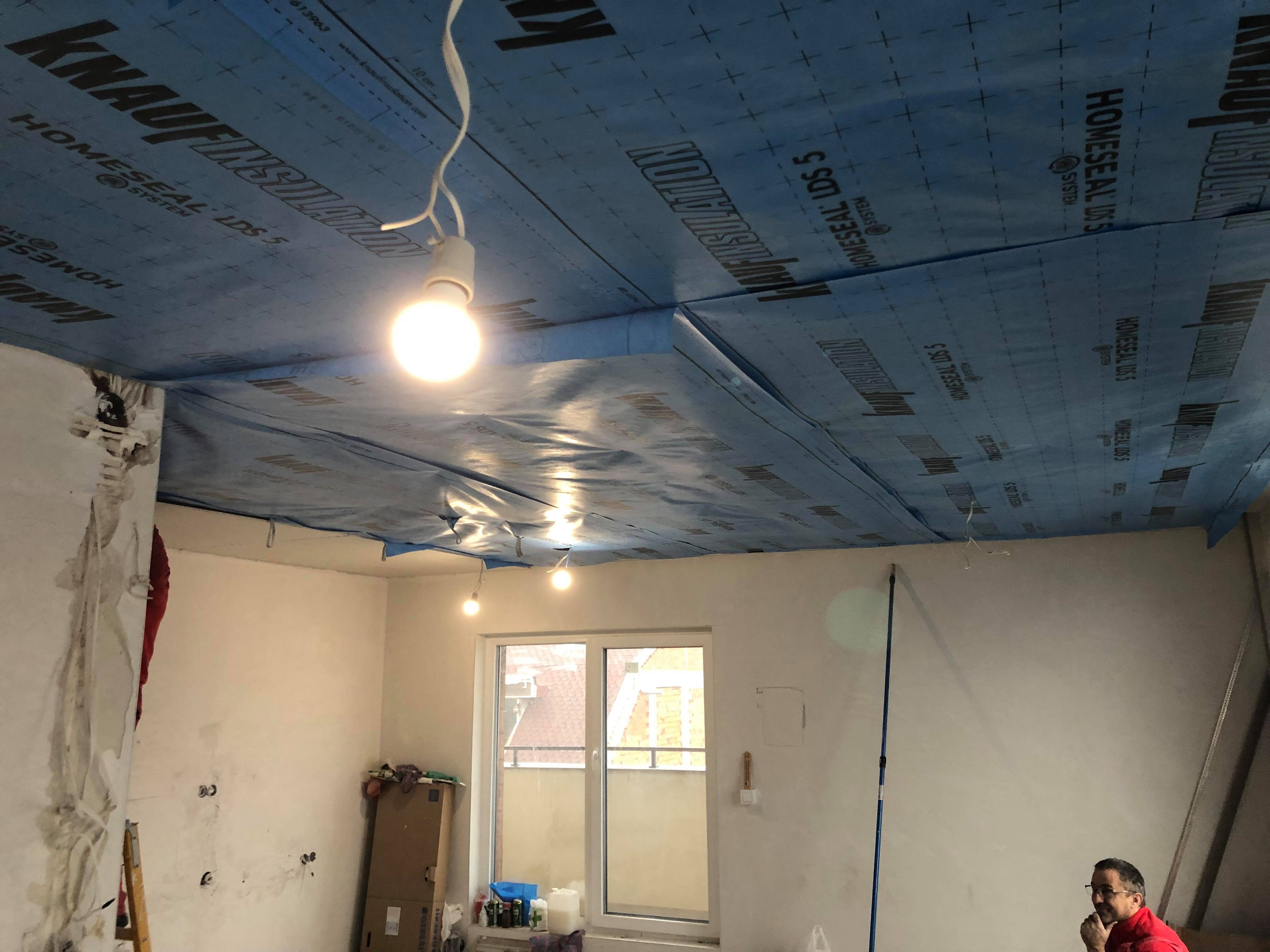

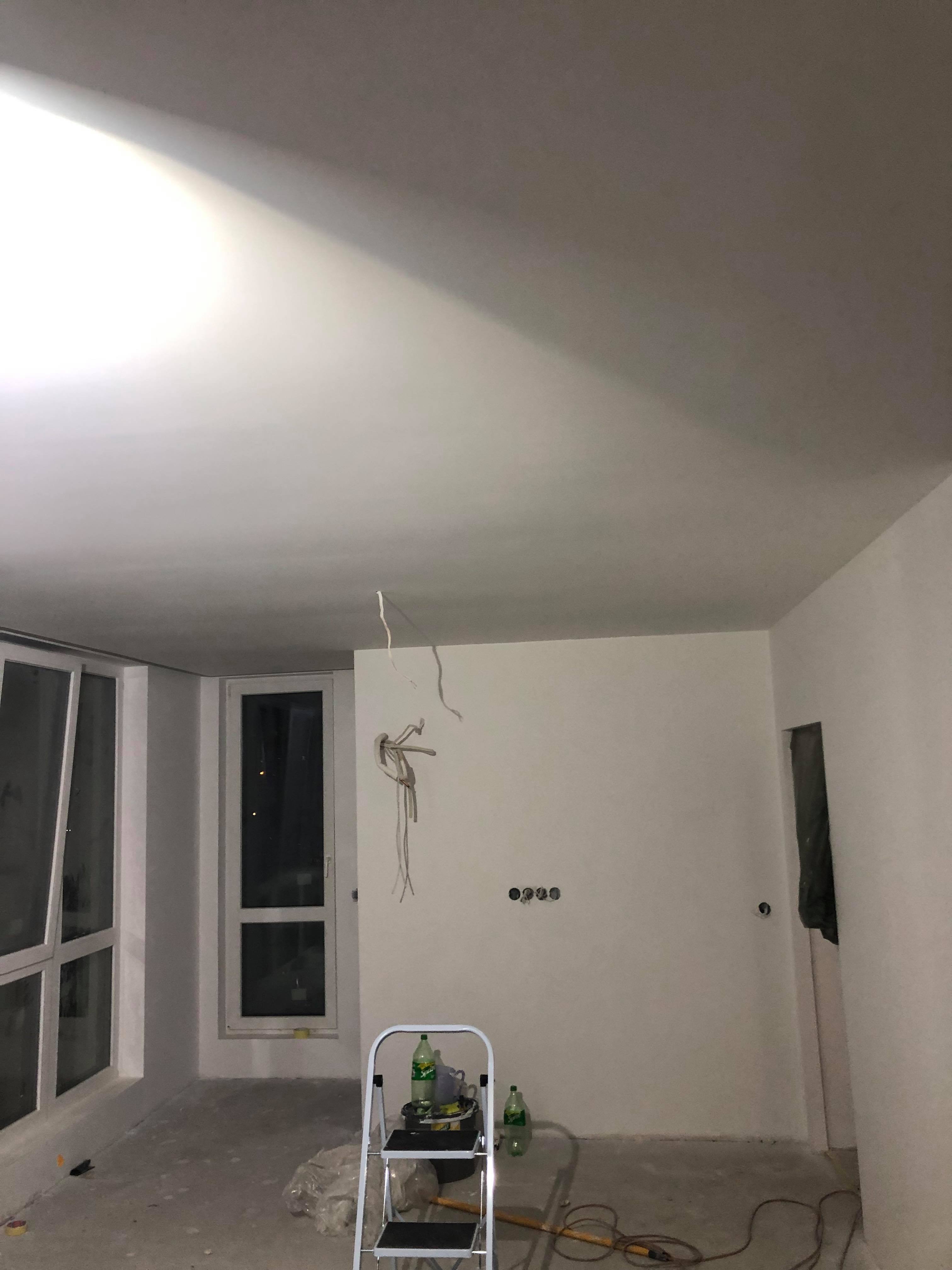

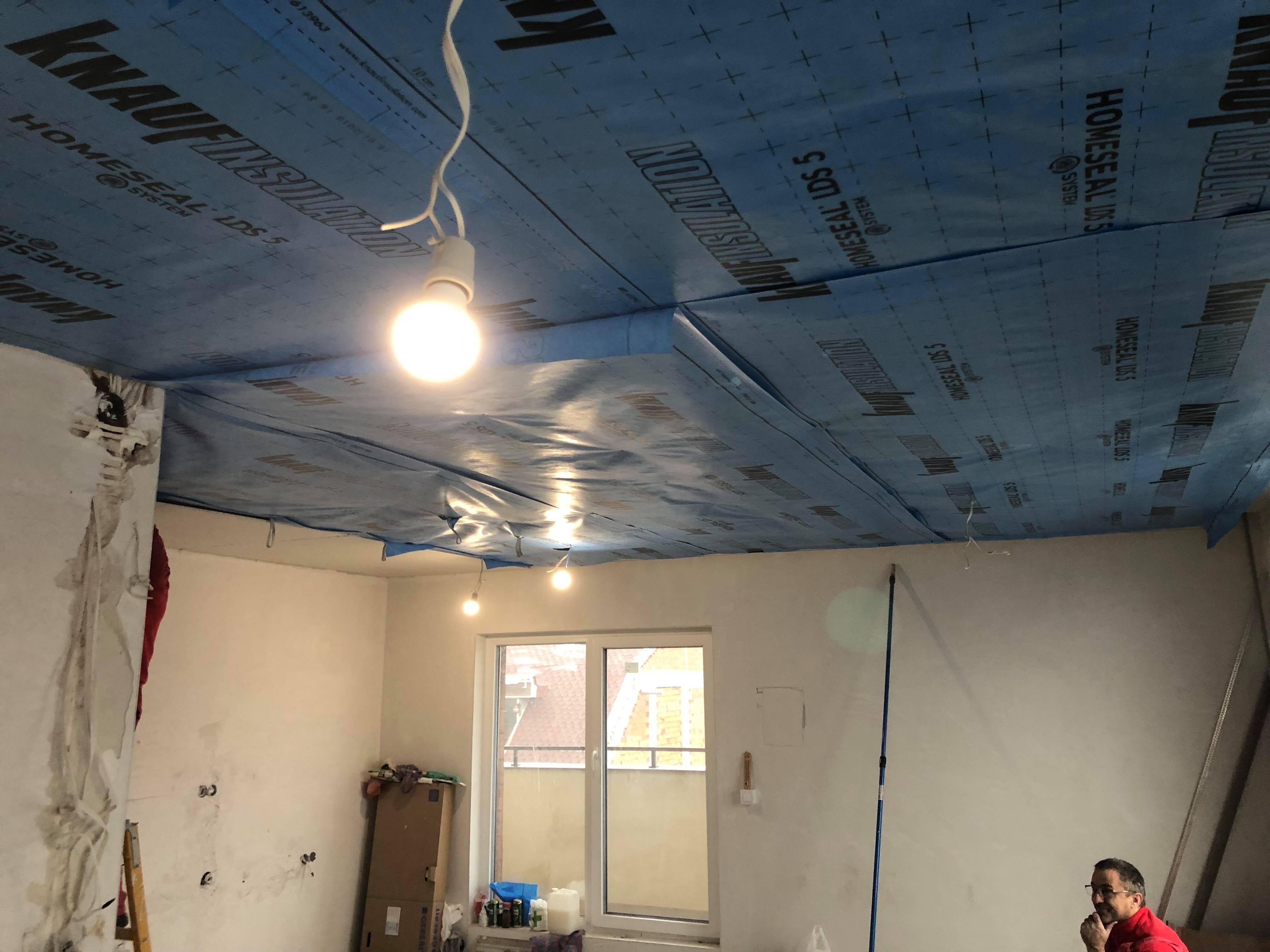

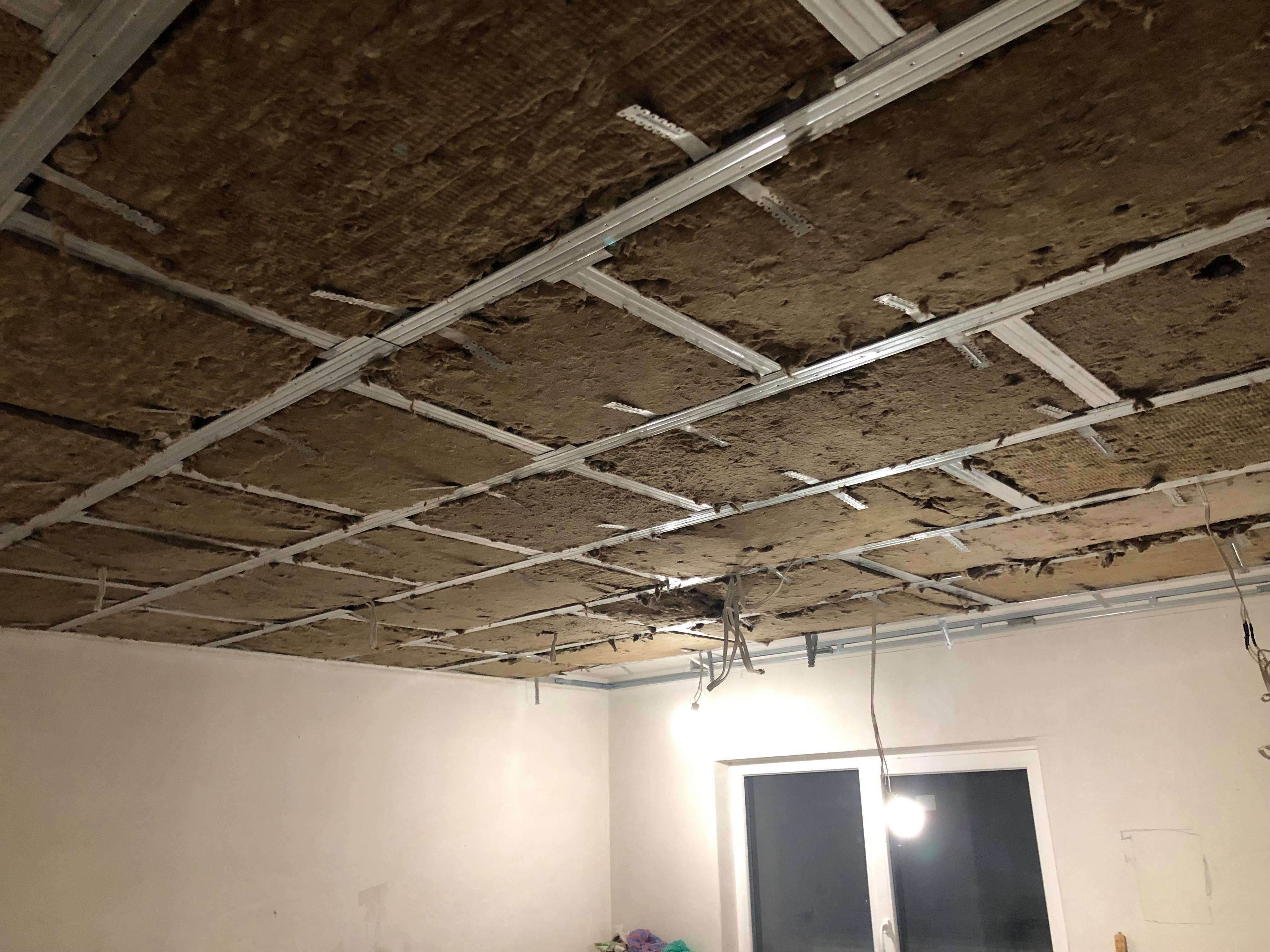

Имам проблем с този таван след като ми го направиха се получи деформацията на снимките. Профилите са на 60 см и е сложена камена вата. Гипсокартона 12 мм кнауф. Пароизолация също поставиха. Може ли някой ако е виждал такъв проблем и се е справил с него?

Така е защото такива са ти били майсторите. :axe: Тотално грешен монтаж. Профили втора употреба. Скарата се прави през 50см. и картона се реди напречно на профилите.

Свилен профилите не са втора употреба. Но мисля че си попаднал на точния проблем 60 см са профилите....

Казвам така защото на снимките се виждат дупки по профилите. П.П. Не е трябвало да пускаш две теми.

Влага в помещението?

Два влагоабсорбатора работили 24/7 .

Главно от влагата е в комбинация с разстоянието между профилите, но без влага няма как да се получи.. Пароизалацията вероятно е задържала влагата над картона и го е размекнала един вид..

Грешна скара и грешна пароизолация :wink: или обърната пароизолация :wink:

Пароизолацията е лично проверена и е както трябва мисля че е голямия разкрач на 60 см дето са го пуснали...

Не е от разкрача само и у нас са на 60см, без пароизолация с вата отгоре и няма проблем, но при шпакловането, когато се овлажни повече картона провисва.. Без преовлажняване на картона, това провисване не може да стане :idea:
