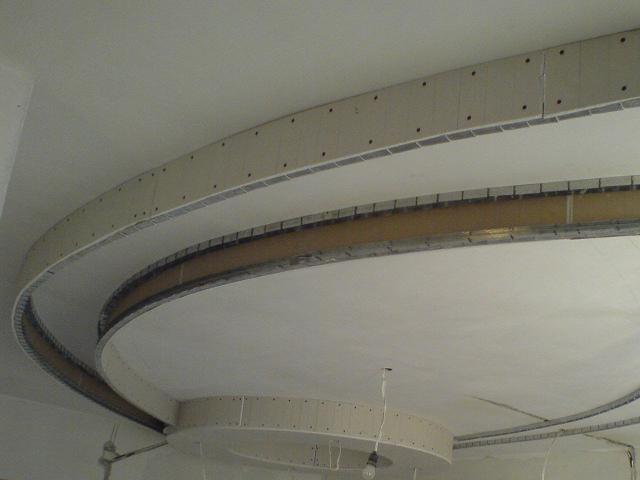

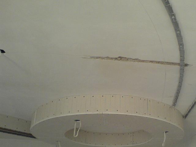

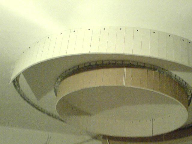

Здр. Искам да питам майсторите,след като реша да правя някакви фигури,като например на снимките, самото разчертаване на картона с който ще затварям фигурата как става така че да пасне отвсякаде на пердето. Значи фигурите ако са с правилни форми мисля че не е проблем, но ако са нестандартни как се подцедира. Дано съм задал въпроса правилно за да ме разберете какво искам да ви питам. Благодаря предварително.

Да ПЕРДЕТО е челото, но не ми е ясно като искаш да го затвориш самият кръг отдолу например пердето е с диаметар 1.20м, а аз искам да го затворя с кръг 1.40м за да ми излиза борда с 20см как се продцедира. Предварително ли се начертава или как?

Ами монтираш си картона като го оставяш да СТЪРЧИ от окръжноста с повече от 10см./ в тжоя случай, тада постигнеш диаметър 1,4/ след като си готов с монтажа идва ЧЕРТАЕНЕТО и рязане. Взимаш произволно парче картон с размери по-големи от 20/20см и изрязваш окръжност с радиус 10см. в центъра пробиваш отвор колкото да се покаже молива и с така нареченото "КОЛЕЛЦЕ" обикаляш окръжноста"""ПЕРДЕТО""" и молива ти очертава точно 10 см от формата. Така се правят и всякакви неправилни форми. Ако има нещо неясно питай.

Разбрах.И това го правиш след като си го затворил предполагам?Но ако е така с очертанието няма проблем но с изрязването как става като вече картона е на тавана.

Изрязваш го както си е на тавана, със зеге или с трионче.

Реже се както си е на тавана. Гледаш отгоре и режеш от долна страна с триона или зегето.
