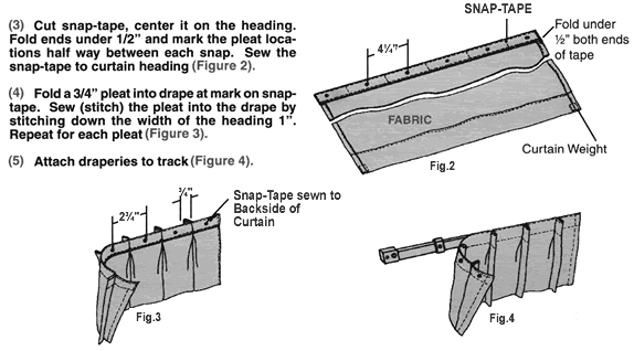

Трябва ми професионален съвет относно прикрепянето на втори таван от драперия (т. нар. drape ceiling ) от памучни платна към метална конструкция.
Парчетата плат са с правоъгълна форма. Мисля да направя подгъв, на който да сложа метални капси и през тях да прекарам малки мебелни пружини (като на старите походни легла), за да обтегнат оптимално в случай на евентуални грешки в размерите :-). Проблемът ми е, че върху металната рамка няма направени отвори. Та имам нужда от идея как да ги прикрепя
Благодаря предварително!
velsi - Почетен майстор
Нямаме представа каква е конструкцията. :? Може би ти ще ни помогнеш...
става дума за констукция от тръби с квадратно сечение, която ще иэграждаме за панаира. Раэстоянието между успоредните елементи е средно 2 метра
мисля самите парчета да са нещо такова, но хванати с пружини
