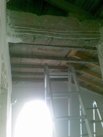

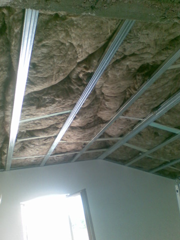

Здравейте.Имам да правя ГК на таван гредоред,гредите са 15х15 см.Тъй като е къща,височината на стаята е около 2,50 м и ми се искаше да не пада тавана много ниско.Бях се насочил към единична скара,но приятели ме посъветваха за двойна.Не можах да открия повече инфо във форума,затова и търся съвет.Двойна или единична скара?Над гредореда е подпокривното пространство,което е вискоко около 1,60 и го ползвам за нещо като склад.Ще сложа 4-5 см фибран на пода му,за да обира вибрациите и за топлоизолация,м/у гредите съм сложил 10 см минерална вата.С единична скара има ли вероятност да се напука м/у ГК плоскости,а с двойна?

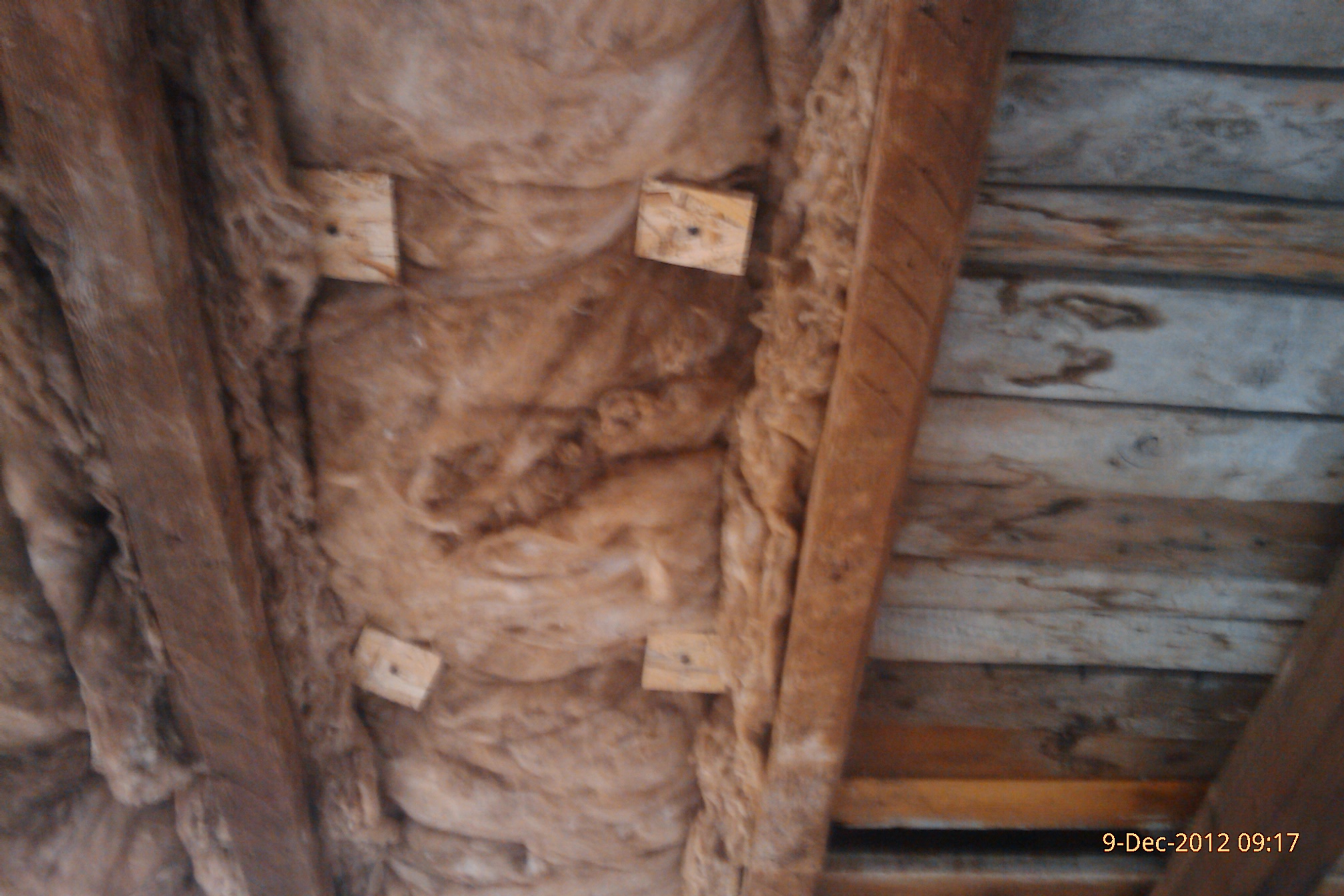

И още един въпрос.Ще сложа найлон м/у ватата и картона,но се притеснявам да не мухлясваОт горния край където ще е фибрана да оставя ли отворено на места,за да диша?Върху фибрана ще има балатум,да не се прецаква фибана и се притеснявам че с годинте от конденза ще мухляса ватата и ще мирише.
Благодаря ви предварително,поздрави

Особено при тавани с гредоред обира различното движението на гредите. По-лесна за нивелиране и оттам е по-бърза за монтаж. Малко по-скъпа е като материали :-D

По-трудоемка ... :? ... Това, което си сътворил ти е много по-трудоемко от скара и на две и на едно ниво (защото винаги може да се направи и такава, но разликата с твоята е, че има и напречни профили)
Лесно се откриват разликите от твоят вариант на окачен таван и правилния с дълъг мастар. При наличие на носещи и монтажни профили, без значение дали е двойна или единична скарата, няма усукване на профилите по дължина, разпределението на товарите е по-равномерно и от там се повишава и здравината.
Ето, че стигнахме пак до здравината - може ли първо да уточним, какво точно се влага в понятието "по-здрава скара"? Да, ако наредим профили САМО в едната посока, нормално е да има повече окачвачи ... Може дори да намажем и профилите с лепило - не само да разчитаме на рапидки, но това плюс ли е?
Особено при гредоред, задължително има движения на конструкцията, което ако не е предвидено води до напукване в ъглите (предимно, но не само). Цялата идея на кръстосването на профилите при окачен таван е, да обират неизбежните движения на носещата конструкция, да запазват нивото на скарата в една равнина и да разпределят равномерно тежестта. Всеки е свободен да прави, всякакви волни импровизации и експерименти ... вкъщи, но нека не забравяме, че има правилен начин и той е доказан с времето.

Благодаря за отзивите. :partyman: При монтажа на конструкцията бях само контрамеханик, демек придържах и помагах общо взето. Приятелят ми, който го прави ми каза, че по принцип е правилно да се направи с двойна скара, но не е задължително. 12 ст. за окачвач и 9 лв. за 1000 види 5/50 не оскъпяват нещата. Да разбирам ли, че двойната скара не се захваща за гредореда? Ако е така все пак се правят още 50 дупки в стената с още 50 дюбела и 50 види. Просто искам да си изясня за себе си какъв е смисъла. :?

Не бе адаш на стената се слага само едно УД първия профил на двойната скара се монтира с окачвачи Или тел над УД-то ( лежи върху него ) а останалата конструкция се реди на кръст и се захваща с ония педерастийки дето останаха от тавана над стълбището .

Разбира се, че двойната скара се захваща за гредореда, но много по-нарядко - носещите профили са през 0,9-1 м, а не през 50 см.
Като се замисля ... не е задължително и скара да се прави - кови за гредите и си пей. Е, после ще имаш освен красиво нагънат и красиво напукан таван, но нали ще е по-евтино ... :wink:
Смисъла на кръстосаната скара, мисля, че вече го изяснихме.
Профилите по стените не са задължителни - улесняват нивелацията и реденето на скарата. Силно препоръчително е да не се монтира картона за тези профили - периферните UD. Все пак без тях на неопитен монтажник, ще му е доооста трудно да нивелира скарата.
