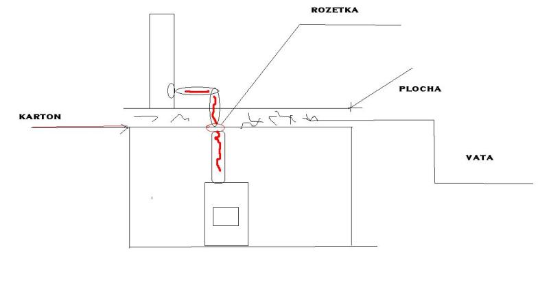

Извинявам се ако има такава тема ,но аз поне не намирам.
Та въпроса ми е следния.Мисля да си направя таван с картон и вата ,но на този таван ще има и розетка за печка с водна риза.Тръбите трябва да преминат през картона и плочата за да стигнат в подпокривното за да се включат в комина.Малко тъпо го обеснявам но ще се опитам да приложа и картинка.
схема
The_FAN - специалист
И тези тръби така ли ще се виждат между печката и плочата ? Ако не - за какво ти е розетка ? Ако да - защо ???
Помисли за пожароустойчив картон за тавана.... поне в зоната над печката и около тръбите.
