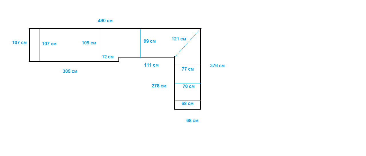

искаме с един приятел да направим в коридора му растерен таван но самия коридор е с много чупки и много стеснения.
Може ли някой да ми покаже как най точно и красиво да се изпълни това задание.
На прекачения файл съм начертал коридора с точните му размери.
Искаме по средата и на двете части да върви пано 60/60 а отстрани парчета.
Как ще се захване носещия профил за другия носещ профил в ъгъла на коридора за да продължи?
Има ли някаква програма която като и зададеш размерите да изчислява какво е нужно за направата/колко пана колко профила на 60 см колко на 120 см и др/.
Благодаря предварително

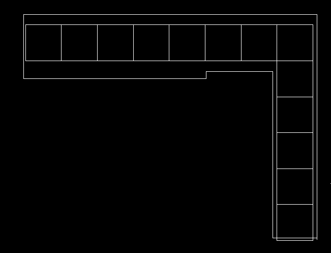

Това са ти целите пана, центрирани в средата.
Ще вземеш още толкова да разрежеш, не че са ти нужни но да има ако объркаш нещо.
Профилте си ги сметни
