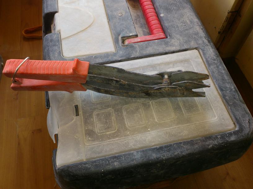

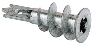

jekasus - майстор
Дюбел Моли, но трябват клещи за тях , мои са най-обикновени и евтини(до 15 лв.)

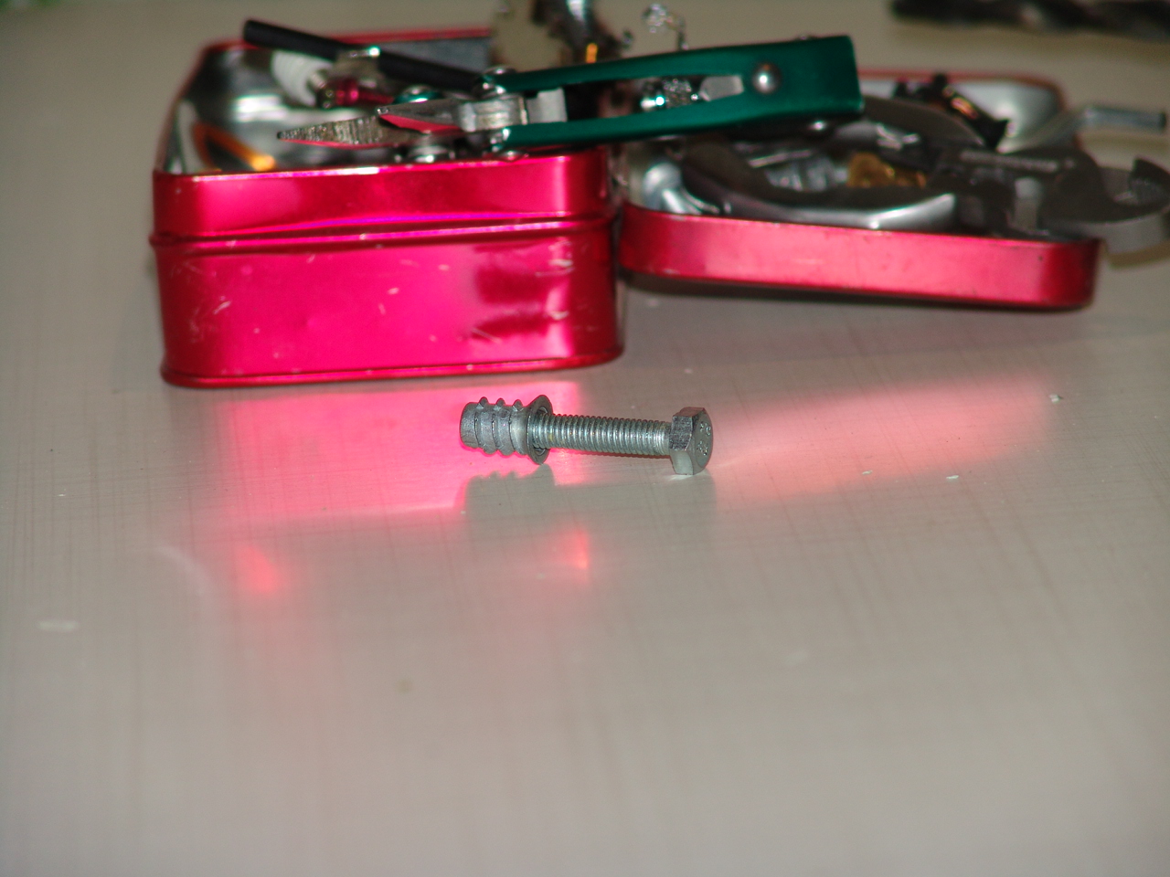

stiv1961 - майстор
Аз съм ползвал такива
025 FSR 820.jpg (13.57 KиБ) Видяна 13928 пъти
и такива
И в двата случая не съм имал проблеми. Даже с първите закрепих точно корнизите на балдъзата :)

8180 - майстор
Ползвал съм тези на jekasus - успешно. Дори не знаех, че трябват клещи. Фиксираш зъбчетата на шапката с почукване и навиваш. После вадиш винта и навиваш отново през детайла, което по принцип не ми харесва, но "проходни" за картон не съм срещал. Работят като червения на stiv1961, но с 4 пера.
Има ги за различни дебелини гипсокартон. Аз съм се съобразявал.
Металният на Стив го мисля за Итонг. Ползвал съм подобен пластмасов за картон - "охлюв" без пробиващите пера отпред. Навива се със специална пробиваща/водеща пластина. За по-леки закрепвания става. За завеси може да дойде слаб или да сложиш повече бройки - примерно през 50см. Не пречи да подсигуриш с монтажно лепило.

jekasus - майстор
Метален за газобетон е този - http://www.tashev-galving.com/025+TOX+5 ... +без+резба
Този(метален "охлюв", дето показа Стив е добър за двоен картон, както и пластмасов - http://www.tashev-galving.com/025+FSR+7 ... ипсокартон

Едно време и аз се чудих - какви са тези клещи :-D
8180 - майстор
jekasus написа:
Да ме прощава питащият - я, раздуй малко за клещите.
Niko Gargov - напреднал
=D> клещите и аз за първи път ги виждам, но и аз използвам тези охлюви металните дюбел за картон, дори и завеси издържат.
8180 - майстор
jekasus,
Мерси за пояснението. Сигурно пести малко време. :partyman:
